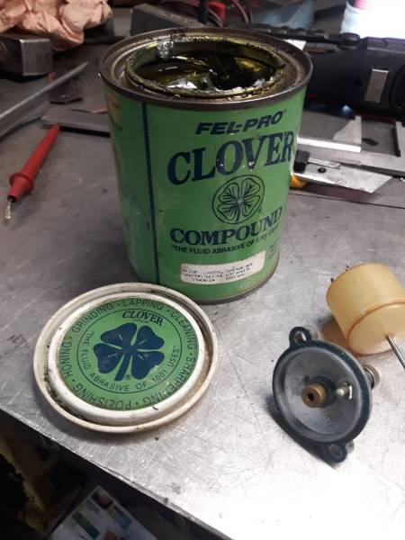

Aussi, toujours le carbu droit qui pisse malgré la ballade qui aurait dû le remettre dans le droit chemin, il va falloir que je le dépose pour voir ce qui se passe.
rodage du pointeau, surement....
laurentg
Messages : 578
Message par laurentg »
tartempion a écrit : ↑sam. 19 févr. 2022 21:58
Ayé, pâte grain 400, c'est étanche, j'espère que ça va durer . . . :lol:

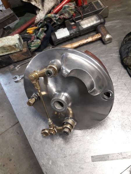

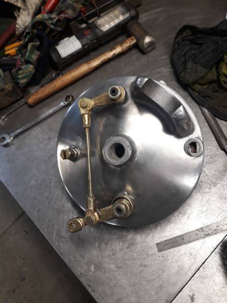

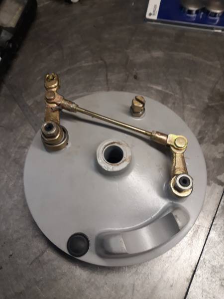

Polissage du frein AV double came, restera à me confectionner le câble, j'ai du Ø 2.5mm en stock et de la gaine, faudra que je tourne un tendeur.
