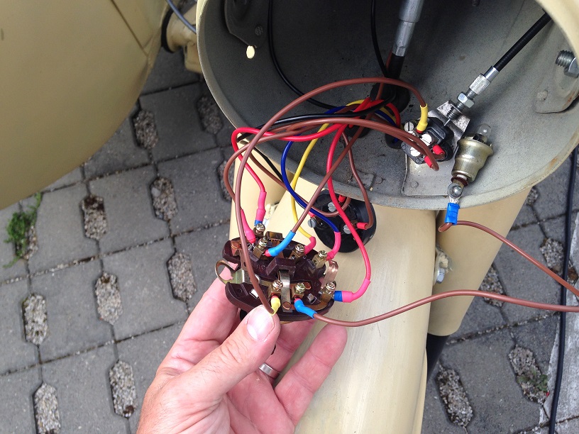

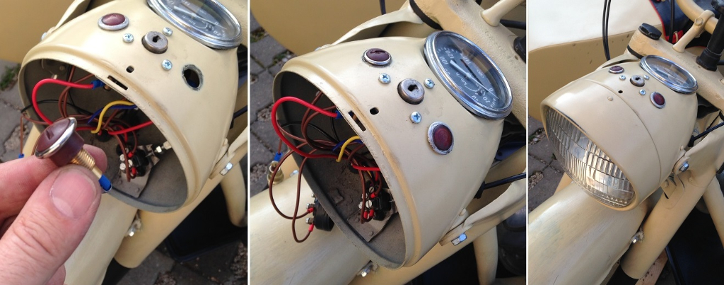

Mamouth a écrit :Un fusible de quoi ? Le + général ?
Comme quoi, tout ce que l'on n'a pas démonté garde un paquet de secrets ! :oops: :D
D'ailleurs, cet endroit mérite un peu de ton attention.
Tu devrais au moins souffler un peu le bol de phare et regarder cette connexion du fusible général.
Messages : 5399
Re: Mamouth
En gros, ca ressemble à ca là-dedans.
