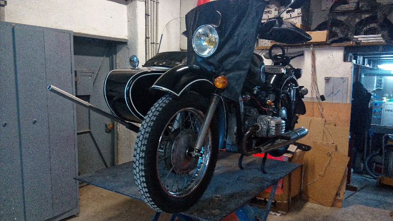

Re: Dnepr MT16 en Provence
Ca y est Mickey, j'ai viré l'allumage électronique (qui avait pris la flotte) et comme pour ton dnepr...des rupteurs (vis platinées
) je trouve que ça tourne mieux.
Je pense repasser à la bobine 2CV, qu'en penses-tu ?
Travailler à la bonne hauteur Dieu que c'est bon pour nos vieux os
Chez mon ami François grâce à quoi on a finit par le refaire tourner.
