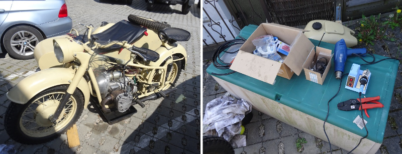

C'est parti pour le faisceau electrique.
D'abord déposer le bidon et préparer le matos.
Kabelbaum 01.jpg (340.15 Kio) Vu 6277 fois

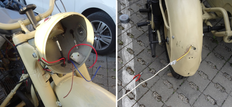

Virer l'ancien faisceau (j'ai l'impression de tenir un scalp! :mrgreen: ).
Kabelbaum 02.jpg (154.76 Kio) Vu 6277 fois

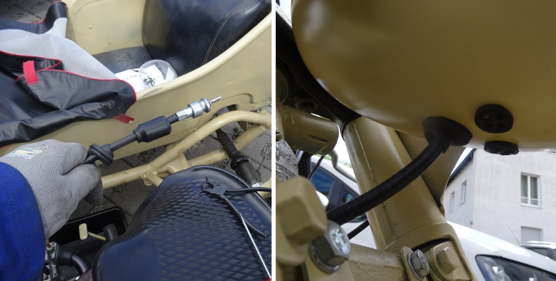

Installer les passes-fils et le passe-câble du compteur de vitesse. Il faut passer par la prise de la boîte.
Kabelbaum 03.jpg (291.78 Kio) Vu 6277 fois
Messages : 5515

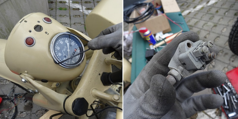

Poser un joint torique de Ø80mm pour l'étanchéité du compteur.

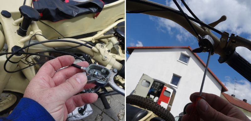

La commande de plein phare me semble bizarre. Je ne vois pas de tirette pour le câble. C'est peut être la raison pour laquelle elle n'était pas branchée.
Kabelbaum 04.jpg (313.86 Kio) Vu 6277 fois
Installer la commande au guidon.
Kabelbaum 06.jpg (313.8 Kio) Vu 6277 fois

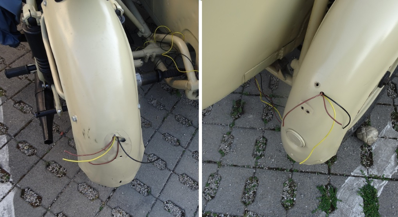

Tirer ensuite les câbles suivant le schéma.
Utiliser la techique de "l'aiguille" pour faire passer les câbles dans les goutiéres des garde-boues.
Kabelbaum 08.jpg (316.1 Kio) Vu 6277 fois

Voilà, tous les câbles sont en place. J'ai aussi tiré des masses (noir).
Kabelbaum 09.jpg (333.3 Kio) Vu 6277 fois

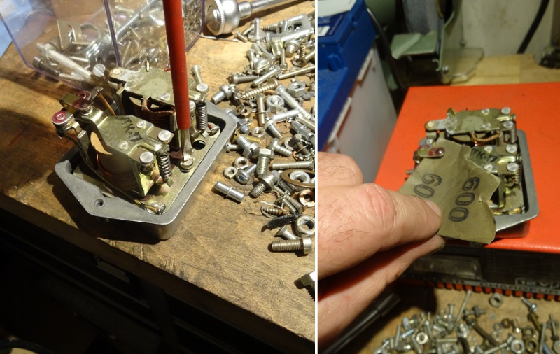

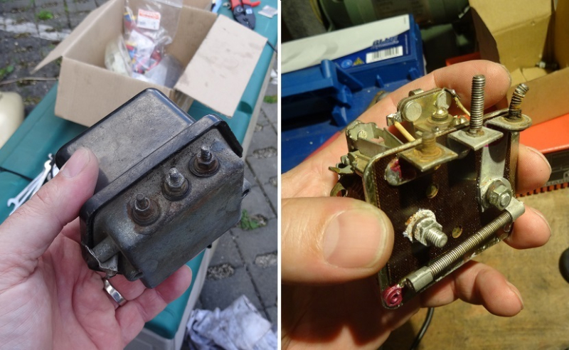

Comme attendu, le régulateur a une sale tronche et va subir une réfection.
Résultat du démontage des écrous! Gasp!
Regler 01.jpg (395.89 Kio) Vu 6273 fois

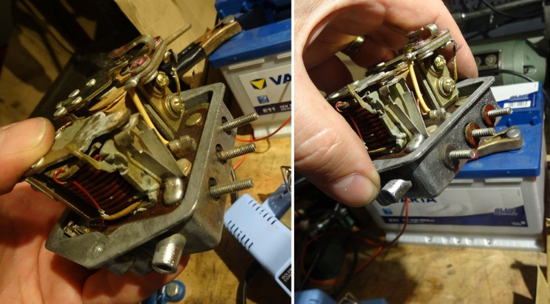

Réfection du socle qui était bien rouillé.
Regler 02.jpg (333.33 Kio) Vu 6273 fois

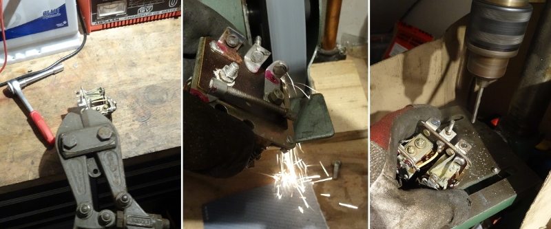

L'important quand on travail sur des systémes délicats c'est d'utiliser du petit outillage de précison! :lol:
Coupe, meulage et destruction des vis cassées.
Regler 03.jpg (293.29 Kio) Vu 6273 fois
Messages : 5515

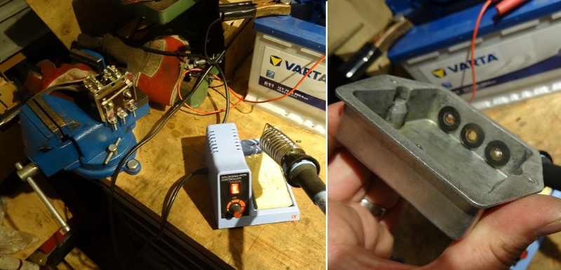

Prendre des vis équivalentes (j'ai une trés bonne zoulerie), les positionner et les braser pour qu'elles restent en place au montage.
Positionner les isolants intérieurs.
Regler 04.jpg (358.64 Kio) Vu 6272 fois
Remonter le régulateur et monter les bagues isolantes à l'exterieur.
Regler 05.jpg (404.88 Kio) Vu 6272 fois
Fixer le régulateur dans le socle.
Vérfier et nettoyer les contact du dijoncteur et du conjoncteur.
Regler 06.jpg (440.84 Kio) Vu 6272 fois
