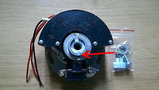

En attendant de guérir d'une angine :oops: je viens de nettoyer au chiffon le gras dans le boitier d'allumage.
Bonne nouvelle, dans mes pièces j'ai retrouvé le bon joint spy semble-t-il pour arranger cela.
Par contre la bague alu vissée sur l'allumage a pas mal de jeu dans son encoche !

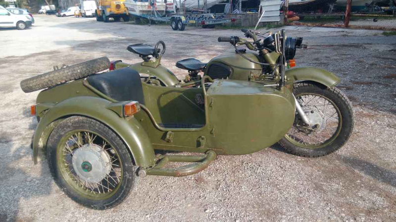

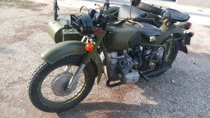

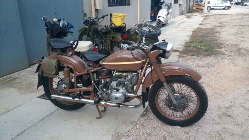

Dnepr et Ural arrivent en force en Provence.
Je ne suis plus seul dans le coin :) , à quelques km, une ural entièrement refaite et sa compagne Dnepr version militaire :D :D :D

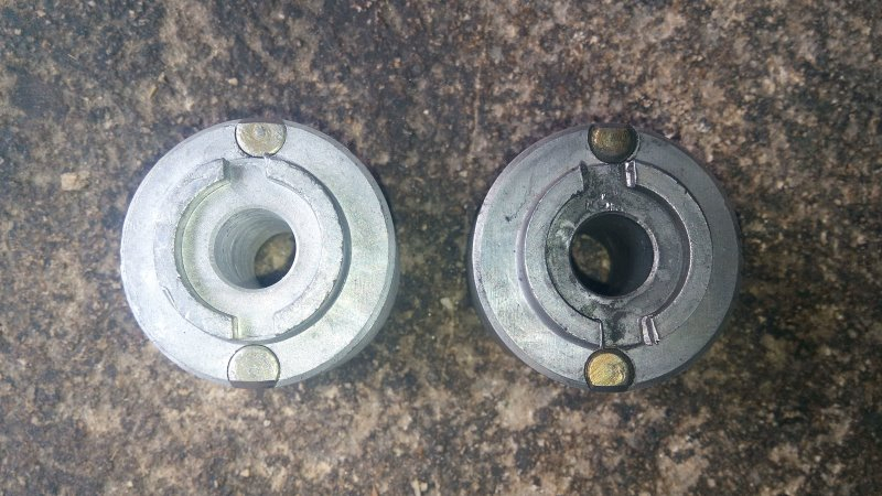

J'ai passé une annonce pour acheter un pare-boue av (à petit prix) afin de le modifier pour faciliter l'accès de l'allumage.
Pour démonter ce dernier, j'ai quand même été obligé d'enlever aussi la roue pour changer le joint d'étanchéité de l'arbre à came.
Comment ne suis-je pas tombé en panne avant :mrgreen: . de la limaille en bonne quantité sous le doigt de l'allumeur.
Ce dernier existe au détail mais je préfère remonter des vis platinées...(à suivre).
Messages : 2610
Re: Dnepr MT16 en Provence
Une photo vaut mieux qu'une longue explication, si cela peut servir.
bout d'arbre légèrement abimé et repris à la toile emeri.
Alf

Bizard cette limaille: rotor qui à tourné au tours de l'aac ?
Limaille ?
Plutôt frottement , vibrations !
Mes cours de mécanique générale sont loin effectivement ( 69/72)
