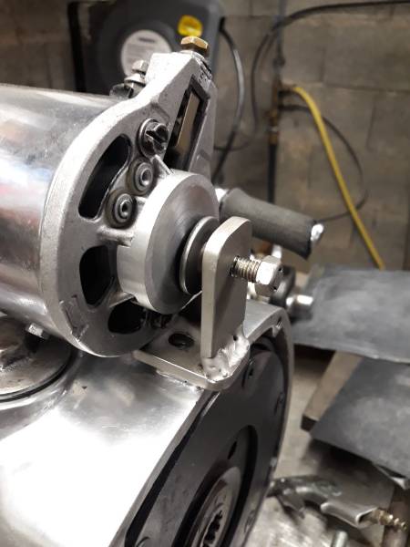

Bien vu, il me reste à le perçer pour y introduire une tige de poussée à bout carré !
sauf à vouloir te servir de ton diviseur, tu peux la laisser ronde, mais au bon diamètre, ie celui qui rentre dans le carré :D

J'ai fait le fainéant, j'utilise une tige de poussée d'origine que j'ai en rab ;)
imparable :lol:

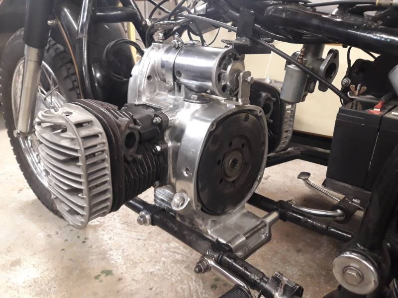

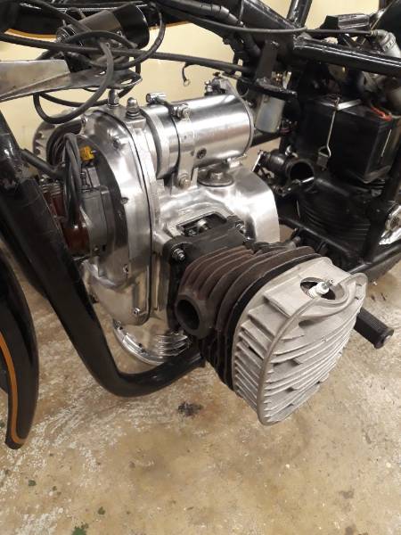

Démontage de ma dynamo de fiat 500 qui s'était mise à plus charger, juste un fil coupé dans les bobinages du stator 8-)
J'ai fait un nouveau cheminement du fil et remonté comme ça, si ça tient tant mieux, sinon, j'ai un kit de réparation en stock.
En me remettant en mémoire cette dynamo à excitation positive, j'ai vu que Jacek avait inversé le sens de rotation en inversant le câblage des bobines de stator : les dynamos des fiats 500 tournent dans l'autre sens :D
Donc remontage, avec confection d'une rondelle de poussée en alu au lieu de ma précédente rondelle en téflon qui avait tendance à se déformer . . .
