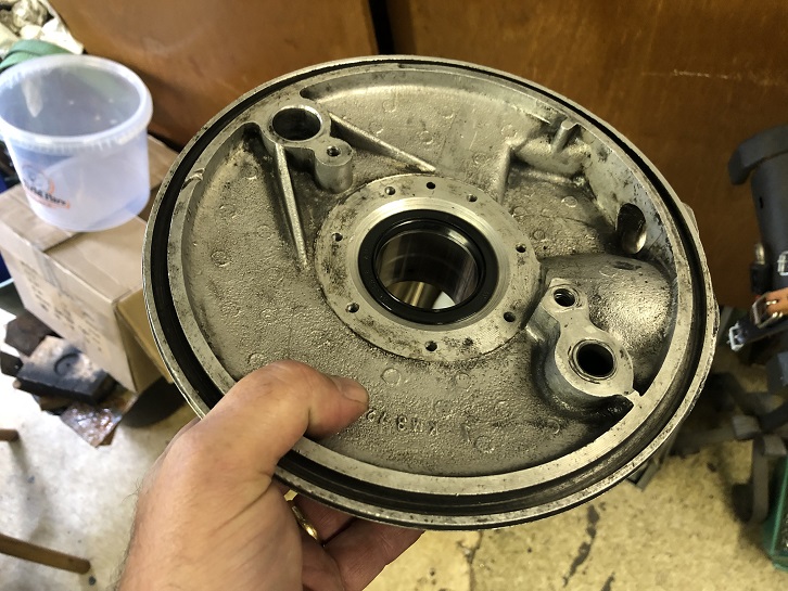

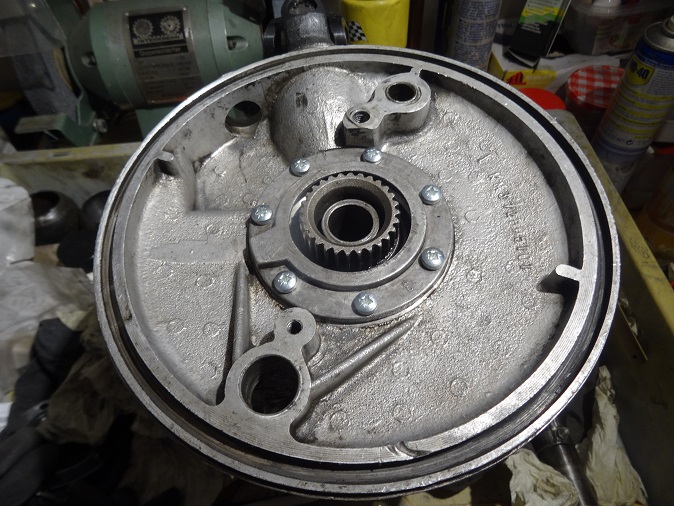

Posté : dim. 4 avr. 2021 14:41
Pareil.
Avec une encoche pour le circuit de graissage.

Posté : dim. 4 avr. 2021 16:27
Kreuzhof a écrit :Avec une encoche pour le circuit de graissage.
Par contre je n'ai pas fait cette encoche, et je n'ai pas souvenir que c'était nécessaire.
Quand tu dis circuit de graissage, c'est pas plutôt pour évacuer la fuite éventuelle, je ne vois plus le montage

Posté : dim. 4 avr. 2021 21:43
Guy et Claudette a écrit :Par contre je n'ai pas fait cette encoche, et je n'ai pas souvenir que c'était nécessaire.
Non, celle là, c'est le retour d'huile dans le carter.
L'évacuation est là.
