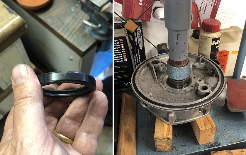

Personnellement je ne l'ai changé qu'une fois, faut dire qu'à l'époque je n'avais de mise à l'air du pont, et dès que le pont chauffait un peu dans les côtes, ça pissait.
Du coup j'ai fait usiner le pont pour y mettre un vrai joint spi, et depuis, plus une fuite
Mais vu le prix du joint, tu peux le changer facilement à tout instant

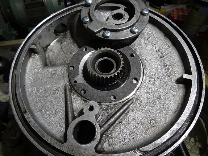

Messages : 5393
Pareil.
Avec une encoche pour le circuit de graissage.

Kreuzhof a écrit :Avec une encoche pour le circuit de graissage.
Par contre je n'ai pas fait cette encoche, et je n'ai pas souvenir que c'était nécessaire.
Quand tu dis circuit de graissage, c'est pas plutôt pour évacuer la fuite éventuelle, je ne vois plus le montage

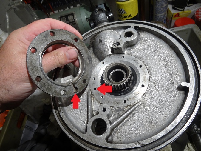

Messages : 5393
Guy et Claudette a écrit :Par contre je n'ai pas fait cette encoche, et je n'ai pas souvenir que c'était nécessaire.
Non, celle là, c'est le retour d'huile dans le carter.
L'évacuation est là.

OK, merci pour le rappel et les images :P

Sauf erreur de ma part, moto-boxer, c'est en Pologne (donc en Europe)
popov1100
Messages : 737
Localisation : saint-omer
Adhérant : 647
Message par popov1100 »
le joint Ural-zentral n'est pas le même (mais il est peut etre très bien)
celui de MotoBoxer est en viton
