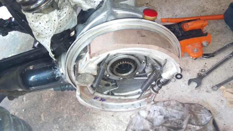

Ca freine moyennement en temps ordinaire mais les garnitures de la roues AR ont pris de l'huile de l'amortisseur :mrgreen:
Même avec du diluant rien à faire.
J'ai donc pris la décision de monter les garnitures tendres à la roue ar et celle du panier.
Le détalonnage est fait mais il a fallu ajuster au papier de verre le côté side.
Test roulage durant 2 km pour vérifier si les tambours restent froid sans les solliciter, ok.
Test du freinage...bien plus efficace. J'attends un peu pour faire l'avant.
