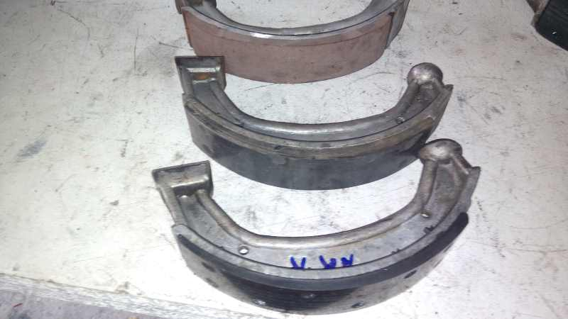

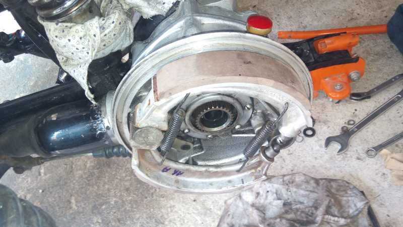

Ca freine moyennement en temps ordinaire mais les garnitures de la roues AR ont pris de l'huile de l'amortisseur
Même avec du diluant rien à faire.
J'ai donc pris la décision de monter les garnitures tendres à la roue ar et celle du panier.
Le détalonnage est fait mais il a fallu ajuster au papier de verre le côté side.
Test roulage durant 2 km pour vérifier si les tambours restent froid sans les solliciter, ok.
Test du freinage...bien plus efficace. J'attends un peu pour faire l'avant.
Je vais resserrer l'écrou su Té sup pour compenser ce flottement plus que désagréable, pourtant j'avais bien serré puis desserré d'un demi tour !
