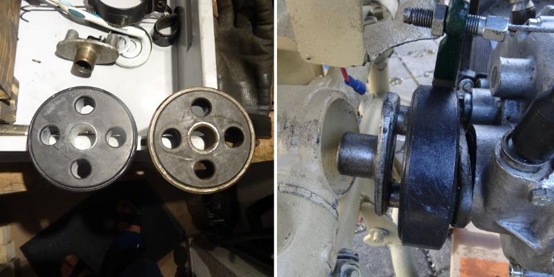

Petite question sur le flector.
J'ai acheté un nouveau flector de refab plus mieux bien meilleur d'aprés la description.
Cependant, c'est trés dur à monter. Il faut que je tape avec un rallonge pour progresser mm par mm.
Hardyscheibe 01.jpg (338.34 Kio) Vu 5794 fois
Avant d'aller plus loin, je voudrais quand même vérifier avec vous.
Le problème est que je n'ai pas de réference. C'est à dire est ce normal que le montage soit épouvantable ou alors cela signfie-t-il que la piéce est inapdaptée?
Merci d'avance pour vos conseils éclairés. ;)

Ça veut simplement dire qu'il est tout neuf.
J'y mets toujours de la graisse du type Belleville pour faciliter l'emmanchement.

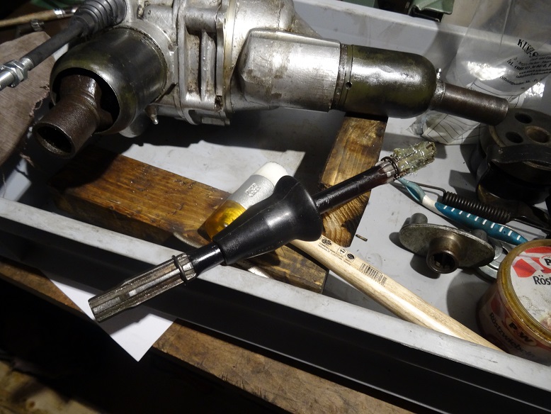

Ce matin finition du sous-ensemble de transmission.
Regraissage copieux des cardans. Nettoyage des caches et des filetages fins et graissage (j'ai horreur de visser un truc où on sent et entend que les filetages sont pleins de merde).
Préparation de l'arbre avec un cache neuf et des joncs d'arrêt de qualité.
Arbre 03.jpg (200.73 Kio) Vu 5776 fois

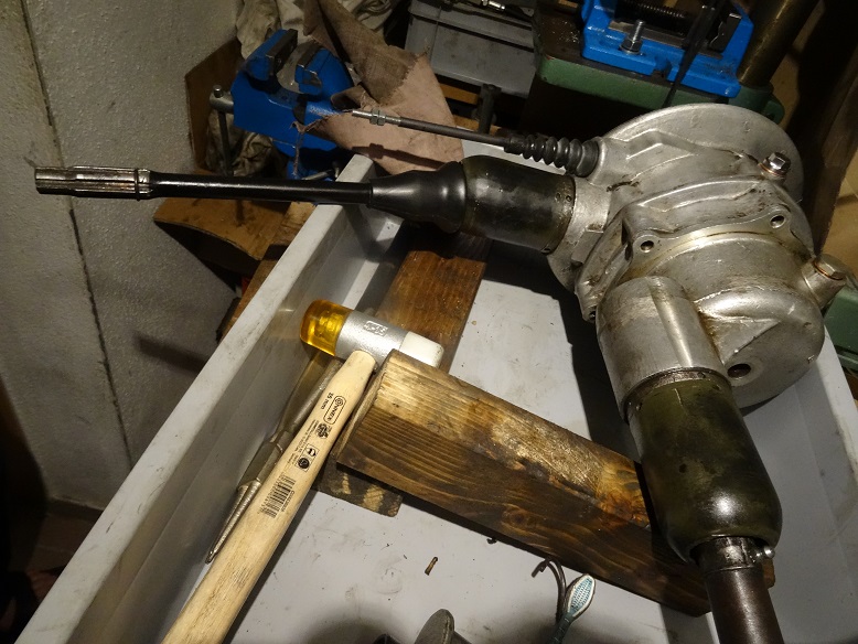

Remontage du sous ensemble complet.
Cardans 04.jpg (208.64 Kio) Vu 5776 fois

Pour le flector, cela s'est bien passé et sans bruit! :D
Un peu de graisse et un peu de chaque coté avec une pince multiprise et hop! Comme un lettre à la poste.
Hardyscheibe 02.jpg (123.72 Kio) Vu 5769 fois

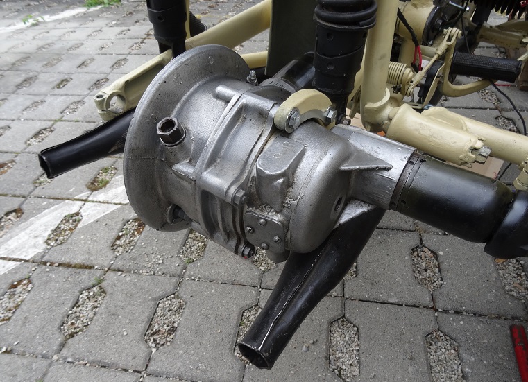

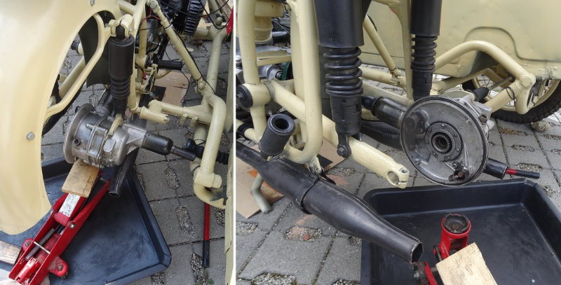

Ensuite remontage du différentiel et des arbres. Tout seul ce n'est pas facile mais avec le cric comme troisième main, ça le fait. Il faut d'abord monter l'arbre du panier avant l'arbre de la boîte. Lebloc réducteur/différentiel est tenu par quatre vis. Il faut monter des rondelles jumelles de sécurité.
Cardans 05.jpg (407.04 Kio) Vu 5769 fois
Cardans 06.jpg (235.5 Kio) Vu 5769 fois
Posté : lun. 1 mai 2017 15:02

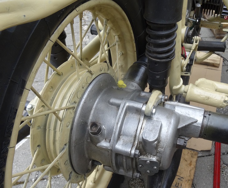

Remontage de la roue. Comme le garde boue n'a pas de charnière, il faut lever le side avec le cric à un niveau qui fait peur! :shock:
(bien caler les roues!).
Remontage de la commande de frein arrière et réglage du cone (clé de 8).
Fixation des pots d'échappement.
Blocage de l'essieu.

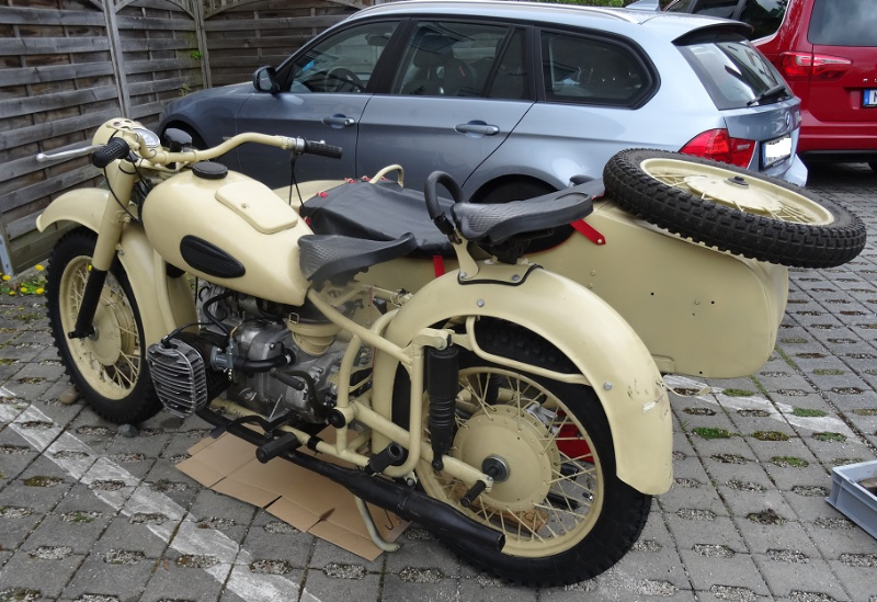

Et voilà. Elle est beeeeeeeeeeeeeelle!
Zusammenbau 010517-01.jpg (479.03 Kio) Vu 5769 fois
Zusammenbau 010517-02.jpg (429.73 Kio) Vu 5769 fois
Je la démarrerai demain. Là, il commence à flotter!
