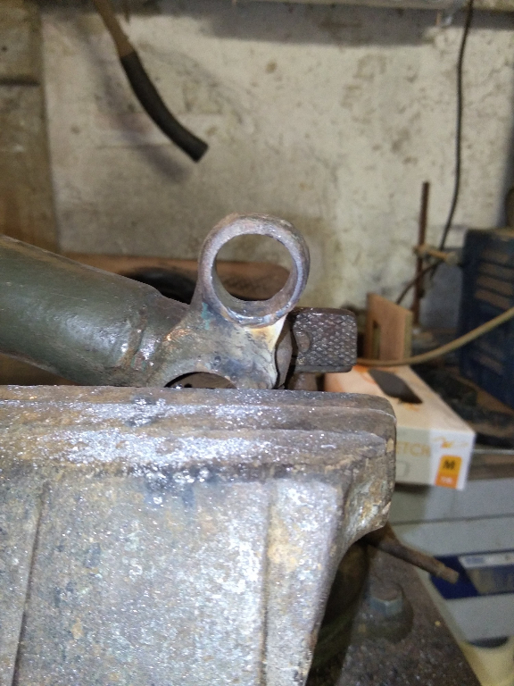

J'ai réussi à trouver une heure cet après midi pour bricoler un peu.
Ça c'est le logement du silentbloc qui reçoit l'axe de l'amortisseur: La gueule du machin !! On m'avait dit que quand il y avait frottement entre deux pièces, c'était toujours la plus dure qui s'usait, mais à ce point quand même !!
Du coup j'ai rechargé et limé, ça donne ça: Ca a quand même mailleure gueule
Plus qu'a mettre un coup de peinture et à remonter.
En attendant, ural zentrale m'a renvoyé un axe qui va bien gratuitement !! Ca c'est pro !

Il faudrait le réaléser au poil de cul pour avoir un truc sain.
Sinon, ça va s'user derechef!

Malheureusement j'ai pas d'alésoir ni quoique ce soit d'approchant. Et si je tartine de graisse pour limiter le frottement ?

Il faut mieux trouver un usineur qui te fasse ca. L'emmanchement des articulations élastiques est normalisé. Si elle tourne dans son alésage librement, elle ne sert à rien.
Et vu la qualité de l'acier soviétique, le mieux serait de baguer si tu as assez de matiére.
