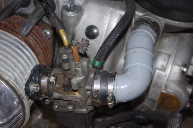

patof a écrit :Moi les pipes, je les enferment dans des restes de chambre a air montées en force comme une chaussette.
avantage, les pipes sont protegées des ultra violets et des variations de temperatures.
Là tu parles peut-être de l'arrivée d'air sur les carbu
Moi je parlais des brides de fixations sur culasses, là où il fait chaud.
Si l'arrivée d'air est percée c'est pas trop grave, côté culasse y faut pas de trous
Sinon pour l'arrivée d'air PVC
Messages : 2610
Re: Dnepr MT16 en Provence
Guy, peut-être est-il possible de monter des plaques comme celles pour éviter le vapor lock, à moins que ce soit la qualité du caoutchouc qui soit mise en cause.
Bien sur on peut mettre une cale isolante, mais ça recule encore un peu plus le carbu, et je ne suis pas sur que ça garantisse la conservation du caoutchouc.
Et puis mes coudes PVC me gênent un peu pour la conduite.

Guy a écrit :Holà, Jojo, on est pas sur la même machine, je suis plutôt sur du 650 sorti au siécle dernier.
Je pense que mon MT16 de 1989 ne doit pas être bien plus jeune :lol:
Oui et non, rien ne t'empêche de glisser un bout de chambre a air côté culasse.
Mais de toute façon, il faut une cale de dissipation.
Va voir ce qui s'est fait sur le série 2 ou sur le post du père "keukof". de souvenir, il avez fait aussi quelque chose sur le vapeurmachine chose :D look.

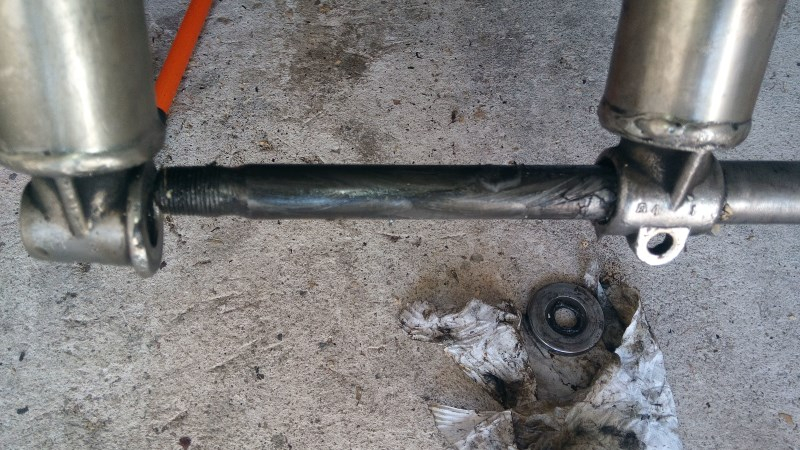

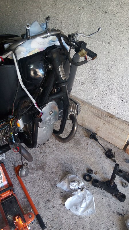

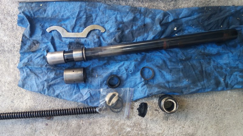

Aujourd'hui, suite des travaux, changement des joints de fourches, huile, roulements de direction, nettoyage huile sur frein ar (fuite amortisseur), changement de roue ar par roue de secours (mettre un 4X19 à la place d'un 4,50X19, merci JPA).
Tous est fait, les roulements sont identiques à l'origine (ex URSS par china :mrgreen: ) je m'aperçois de certains problèmes comme :
- Potences de guidon différents DN8 avec bague bidon et DN10
- Problème d'alignement fourche, choc ? guidon toujours de travers
- Le tube de fourche de gauche m'a créé quelques difficultés (presse étoupe caoutchouc en force malgré huile sur tube)
- Sur ma roue avant, la demie lune de retenue du tambour ne colle pas malgré le serrage (léger jeu sur tube de fourche)
Pour l'huile j'ai mis de la 10W que je possédais au lieu de la 20W.
Le montage précédent semble pas vraiment parfait.
Je possède des mâchoires de freins tendres type PL que je n'ai pas encore monté; qu'en pensez-vous ?
