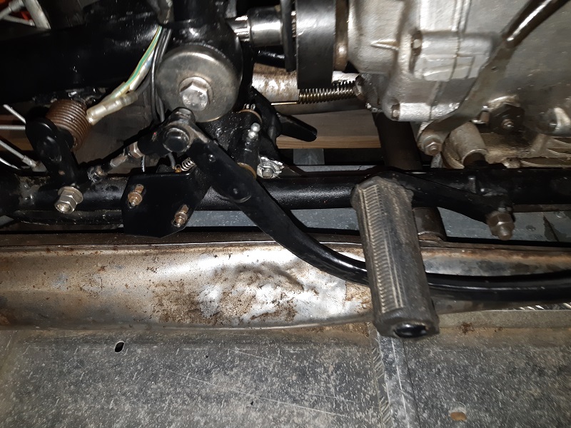

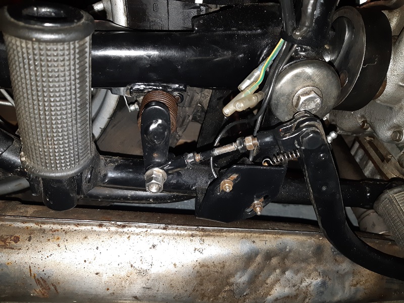

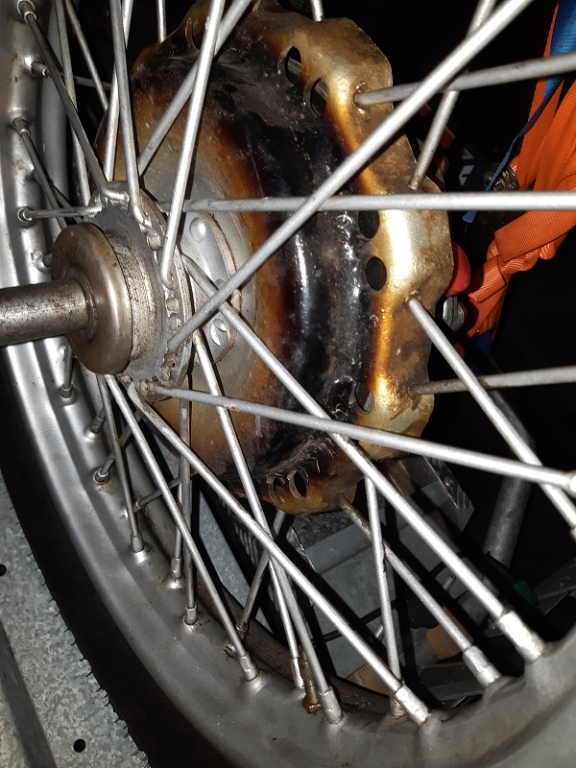

bon, et bien après démontage, nous avons surtout trouvé que le moyeu Ural sur pont Dnepr, ce n'est pas forcément top, mais c'est surtout que nous n'avons pas pu régler l'ensemble, qui est un joyeux assemblage de pièces d'origine inconnue.
Vous vous rappelez mon souci de pédale ?
Voici l'ensemble de l'assemblage, inréglable.
Savez vous de quelle machine proviennent ces pièces ?

Je ne vois pas ce que tu ne peux pas régler, y'a des vis partout.
Si la pédale de frein est trop haute, tu baisses le cale-pied d'un cran, si c'est bien le cale-pied qui fait butée de la pédale de frein

y fait trop nuit pour que j'aille voir mais tu parles bien de la tige d'accouplement et le reste ?
après, comme Guy, je ne comprends pas, la tige de liaison, c'est de la tige filetée, pas un ridoir, tu la mets à longueur comme tu veux
mais peut etre qu'il serait plus judicieux de monter cette roue sur le panier, non ?

Ce qui est très difficile à régler, c'est la course de cette p..... de pédale, qui plonge vite et très bas.Guy et Claudette a écrit :Je ne vois pas ce que tu ne peux pas régler, y'a des vis partout.
Du coup, on ne touche plus le patin du bout du pied avant que les garnitures n'aient fini leur boulot...

J'y comprends de moins en moins.
Je croyais ton frein trop serré ou trop sensible, maintenant tu dis que ça ne freine pas

Exactement, le frein était trop serré, et toujours au contact, même avec le réglage du cône désserré au max.Guy et Claudette a écrit :J'y comprends de moins en moins.
Et donc je recherche d'une part une position de la pédale qui soit utilisable, et d'autre part une course de la pédale qui permette de freiner, quand j'en ai besoin.

Alors déjà le plus important c'est ta position, tu commence à régler cale-pied et pédale de frein.
Après ce n'est qu'un réglage des biellettes,
Mais tu peux tout de même voir si après avoir désaccouplé toute les biellettes et que la roue est toujours freinée, le problème serait dans les mâchoires
