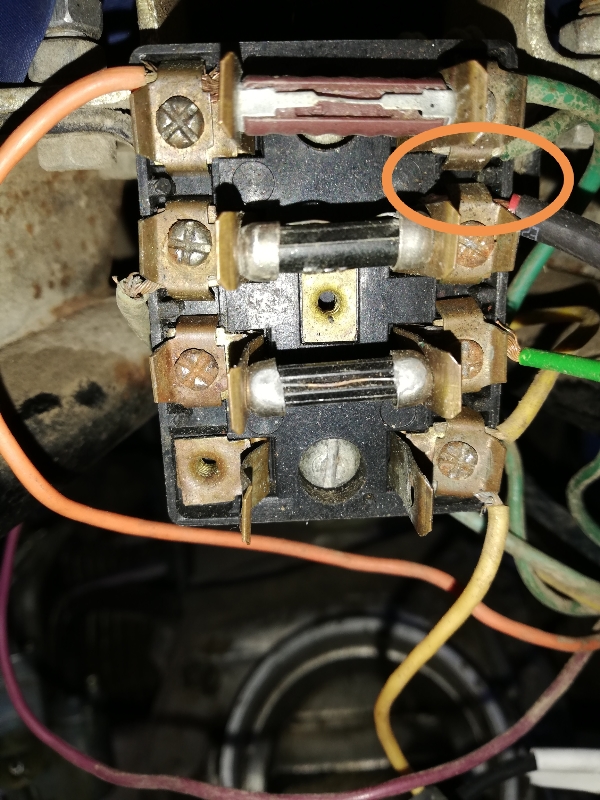

Salut David, je ne sais pas si tu as réglé tes 2 problèmes, charge et contact, mais pour ma part j'ai trouvé, et ce n'était qu'un seul et même problème.
Dans ma boite à fusibles, j'avais 2 bornes en contact, par le petit cavaliers en laiton qui vient serrer le fil sur la borne.
entre la borne alimentation + batterie, et le départ des 2 fils verts pour le régulateur et le neiman.

Seb71 a écrit :Salut David, je ne sais pas si tu as réglé tes 2 problèmes, charge et contact, mais pour ma part j'ai trouvé, et ce n'était qu'un seul et même problème.
Ben là c'est vicieux :x :P Faut avoir de bons yeux :o :o et de l'éclairage :o

ça faisait un moment que je cherchais, puis je me suis décidé à débrancher des fils et démarrer, ça démarrait toujours !!!

Merci pour le tuyau Seb !
Je viens de regarder mais les borniers ne se touchent pas ... Ils sont correctement espacés, donc ça ne vient pas de là.
Par contre une partie du faisceau électrique a été refait ... à la main ... Ca vient peut-être de là.
Après elle s'éteint quand même quand je coupe avec le contacteur de masse sous la selle donc pas ça va le faire.
