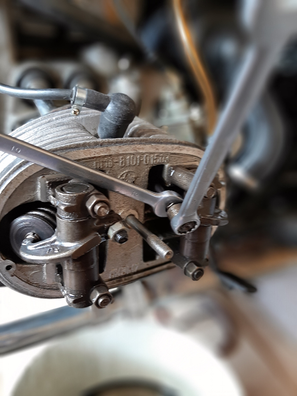

demontage des caches et des culasses

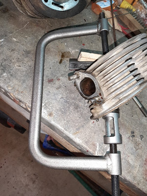

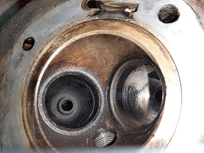

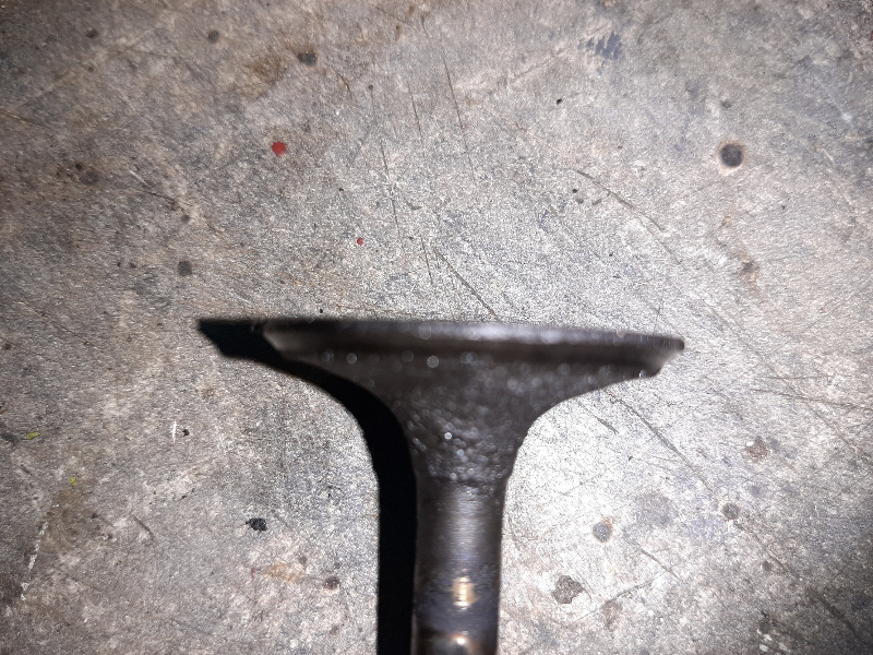

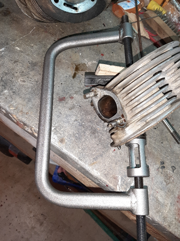

demontage des soupapes (j'ai acheté l'outillage sur alipaspressé 17€ livré, j'ai utilisé ensuite les douilles pour sortir l'axe des pistons mais se sera plus tard) on peut voir les sieges qui sont piqués...il me semble que c'est pas bon et que le joint de culasse a laché au niveau du retour d'huile

En effet ton siège de soupape a une sale tronche.

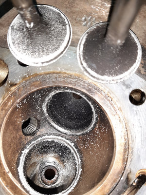

nouvelle infos du jours suite au dépôt de mes culasses pour la rectif des sièges sniff soupapes trop abimées et guides ont trop de jeux...AAAAAH
et il verifiera mes cylindres si ils n'ont pas trop souffert de l'ovalisation des pistons...cf journée 3
bon j'avais fait le test de l'essence = fuite.....de la craie
comment dire les angles sont ...ronds, creusés

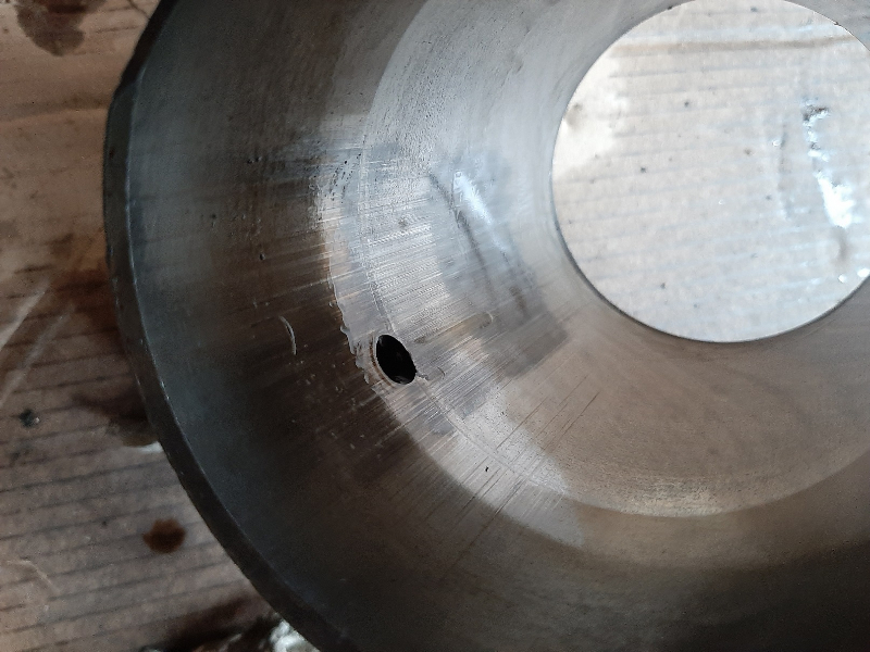

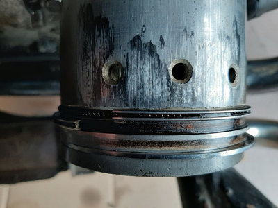

les pistons sont très moches, ils manquent de la matière, ils manquent un morceau sur l'un et sous le segment racleur, le revêtement du piston pars. Une chance j'ai déglacé le cylindre et cette matière est collé dans le cylindre...j'essaye la méthode de DAN pour mesurer pistons et cylindres :
- pistons = ovales= poubelle (77.55 et 78.05 pour le meme piston à l'axe et à son opposé)
- cylindres= et bien =

C'est étrange, tes pistons ont bien les trous supplémentaires de graissage, et rien n'y a fait...
A quelle cote as tu commandé tes pistons, sans savoir à quelle cote tu vas réaléser les cylindres (à moins que tu ne prennes des cylindres neuf) ?
Re: fan - enfin mon MT16 moteur ural 650cc
C"est une modif WATTIN du temps de la belle époque donc des années 1996 , suite aux dilatations des pistons
Cela faisait partie de ses fiabilisations de l’époque

oui, je connais bien cette préconisation, je constate juste qu'elle n'a pas fonctionné.mickeyprez a écrit :C"est une modif WATTIN du temps de la belle époque donc des années 1996 , suite aux dilatations des pistons![]()

mickey, sauf que ma machine est de 92
mais l'on voit bien qu'il a eu des modifs ex le retour d'huile sous le culbuteur d'echappement est bouché ainsi que le celui sous d'admission pour un trou percé deux centimetres au dessus de celui coté admis, sur le carter le trou de retour d'huile est bouché pour que cela reparte dans le cylindre.
westy, j'ai commandé des pistons en 78, des soupapes et des guides. J’emmènerais le tous chez le rectificateur des sièges pour la rectif des sièges et faire vérifier les cylindres
