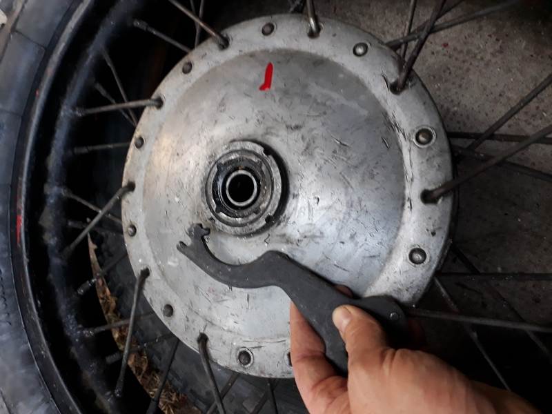

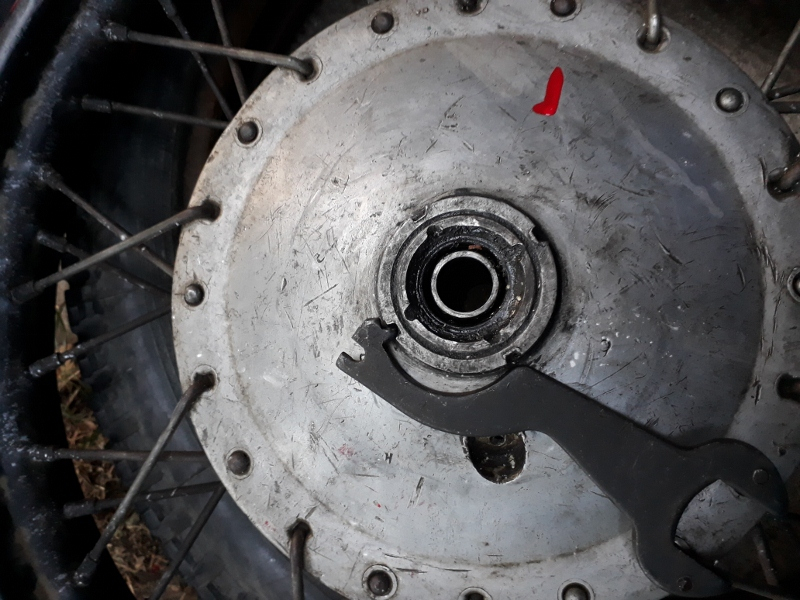

Pis tant qu'a faire je vais vérifier les roulements.
Ca tombe bien, un ex proprio a acheté la trousse a outils ( 55 €, j'ai la facture)
Ben non..... la clé a ergot ne va pas
LA clé a ergot
LA clé a ergot
20171020_182257 (800x600).jpg (454.37 Kio) Vu 6746 fois
Ah non, ca va pas l'faire
20171020_182314 (800x600).jpg (469.83 Kio) Vu 6746 fois

Moi, j'avais plus ou moins tout flingé en changeant le gomard moi-même. :roll:
Pour le roulement 30204
Agade là
http://forum.dnepr-ural.fr/viewtopic.php?p=7883#p7883

d'ac les roulements sont ceux du kit? je vois une boite skf derriere
mais sur leurs photos ce n'en ai pas

Aunath a écrit :d'ac les roulements sont ceux du kit? je vois une boite skf derriere
Non, pas de kit. Je les achete chez un distributeur en Allemagne ou chez 123 roulements.
Quant à la clé à ergot, je l'ai meulée pour qu'elle passe sur le moyeu du Dnepr.
