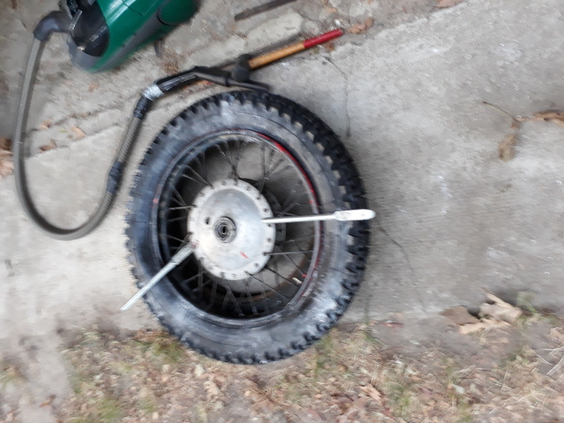

En attendant pneu arrière monté.
Un peu de savon sur le bord du pneu, du talc sur la chambre (michelin, 4mm renforcée, elle ne fait pas rire)
Et on rentre le pneu cm par cm, un petit coup de maillet de temps en temps, sans oublier de bien l'enfoncer, le diametre du milieu de la jante etant plus petit que l'extérieur.

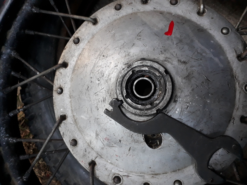

Pis tant qu'a faire je vais vérifier les roulements.
Ca tombe bien, un ex proprio a acheté la trousse a outils ( 55 €, j'ai la facture)
Ben non..... la clé a ergot ne va pas
LA clé a ergot
LA clé a ergot
20171020_182257 (800x600).jpg (454.37 Kio) Vu 6726 fois
Ah non, ca va pas l'faire

Pour le roulement 30204
Agade là
http://forum.dnepr-ural.fr/viewtopic.php?p=7883#p7883

d'ac les roulements sont ceux du kit? je vois une boite skf derriere
mais sur leurs photos ce n'en ai pas

Ne pas oublier de gonfler légèrement la chambre pour éviter de la pincer. La première que j'ai montée (sur un XR250) et ben je l'ai pincé à 8 endroits au remontage :oops:

Aunath a écrit :d'ac les roulements sont ceux du kit? je vois une boite skf derriere
Non, pas de kit. Je les achete chez un distributeur en Allemagne ou chez 123 roulements.
Quant à la clé à ergot, je l'ai meulée pour qu'elle passe sur le moyeu du Dnepr.
