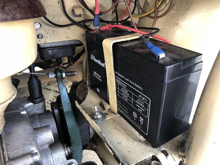

J'aimerai remplacer ma vieille batterie par une plus moderne mais l'ampérage n'est pas indiqué sur l'ancienne et je ne trouve pas l'info.
En sachant que c'est une batterie 6V, est-ce que quelqu'un aurait l'info sur l'ampérage ?

La batterie d'ordi la plus célèbre sur le web !Kreuzhof a écrit :6V 12Ah
Sûr que ma prochaine sera ce modèle.
