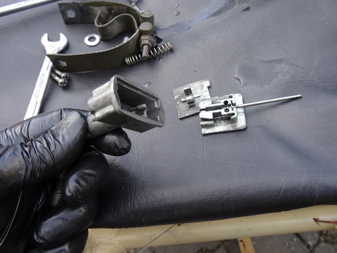

- Avance allumage
- Carbus (photo)
- durite benzin

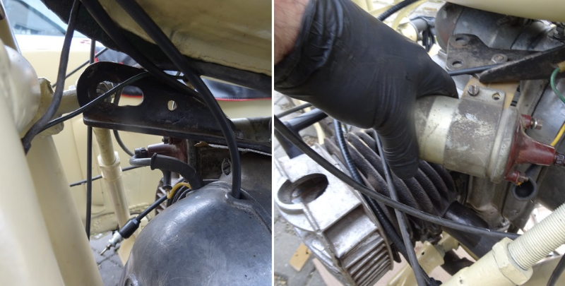

Ensuite, enlever le support supèrieur...ah ben non, il était déjà enlevé! :mrgreen:
Tomber la bobine (et la chevilette).
Depose moteur 01.jpg (316.09 Kio) Vu 14452 fois

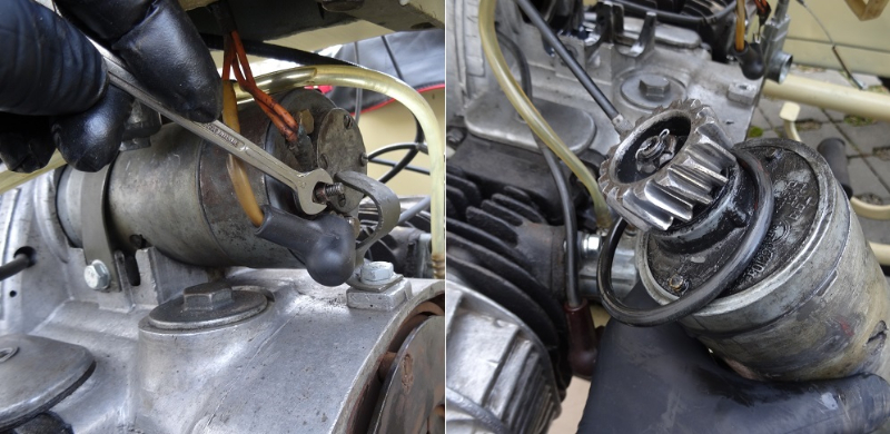

Débrancher la dynamo, enlever les fixations et la déposer.
Depose moteur 02.jpg (331.44 Kio) Vu 14452 fois

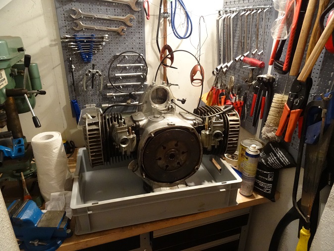

Supporter le moulbit avec une planche et le cric. Enlever les traverses et les cales pieds.
Virer le pot d'échappement qui est juste emmanché! :shock:
Voilà le moteur et prés pour voir d'autres horizons que son cadre habituel (ouarf, école du rire! :mrgreen: )
Depose moteur 04.jpg (348.08 Kio) Vu 14451 fois
Choper le premier voisin qui passe par là (et qui le regrettera) et enlever le moteur du cadre. :lol:
Voilà. Il est au bloc opératoire. ;)
Moteur atelier.jpg (201.1 Kio) Vu 14451 fois
On va pouvoir tomber l'embrayage et, j'espère identifier de suite le problème (je penche pour l'embrayage).

Posté : lun. 21 nov. 2016 06:42
Super tuto. ;)
Je n'ai encore jamais vu le volant frotter sur les cotés de la boite. Es-tu sur qu'il n'est pas desserré?
Posté : lun. 21 nov. 2016 07:22
Les vis sont freinées et c'est tout le sous-ensembe qui est de travers.
Le démontage nous dira si c'est la jonction embrayage/vilebrequin ou le roulement du vilebrequin qui sont foirés.
