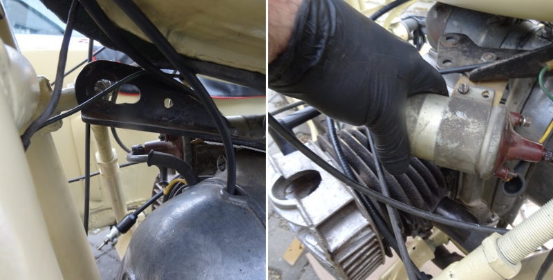

Tomber aussi le robinet d'essence.
Ensuite, enlever le support supèrieur...ah ben non, il était déjà enlevé! :mrgreen:
Tomber la bobine (et la chevilette).
Depose moteur 01.jpg (316.09 Kio) Vu 14449 fois

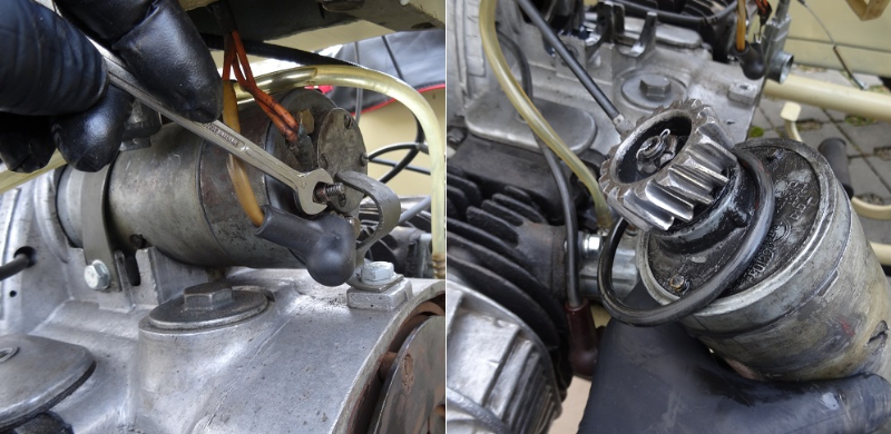

Débrancher la dynamo, enlever les fixations et la déposer.
Depose moteur 02.jpg (331.44 Kio) Vu 14449 fois

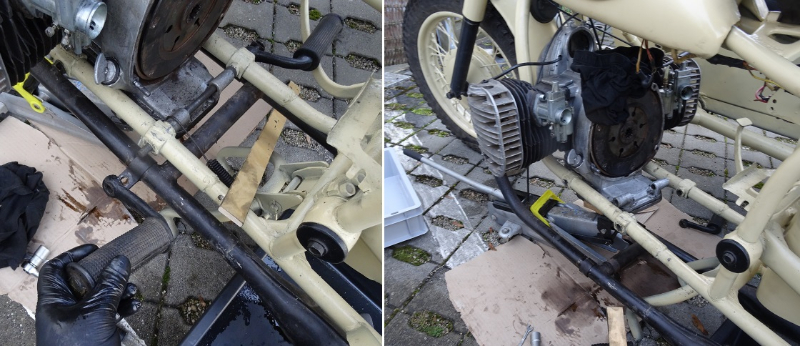

Supporter le moulbit avec une planche et le cric. Enlever les traverses et les cales pieds.
Virer le pot d'échappement qui est juste emmanché! :shock:
Voilà le moteur et prés pour voir d'autres horizons que son cadre habituel (ouarf, école du rire! :mrgreen: )
Depose moteur 04.jpg (348.08 Kio) Vu 14448 fois
Choper le premier voisin qui passe par là (et qui le regrettera) et enlever le moteur du cadre. :lol:
Voilà. Il est au bloc opératoire. ;)
