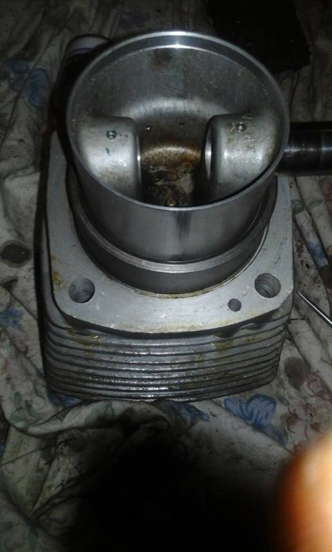

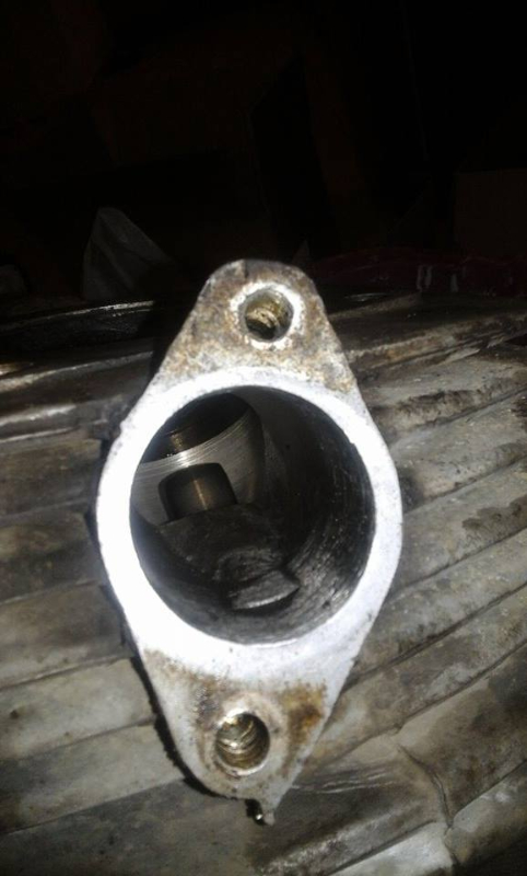

pour ceux qui ont jamais vue ;)
vue de l'admission
vue de la culasse avec une soupapes en moins

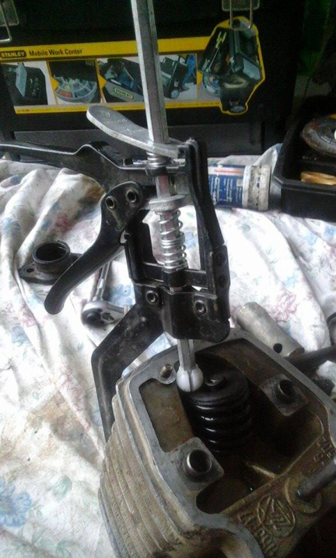

voila comment j'ai enlevé mes soupapes car je n'ai pas l'outil prévu ;)

Merci Alex, j'adore ta façon de retirer les demi-lunes avec ton outil improvisé. Pas besoin d'avoir un matos d'enfer, bravo.
