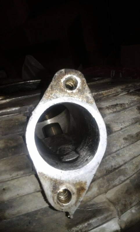

pour ceux qui ont jamais vue ;)
vue de l'admission

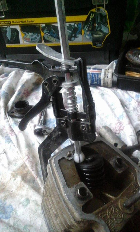

voila comment j'ai enlevé mes soupapes car je n'ai pas l'outil prévu ;)

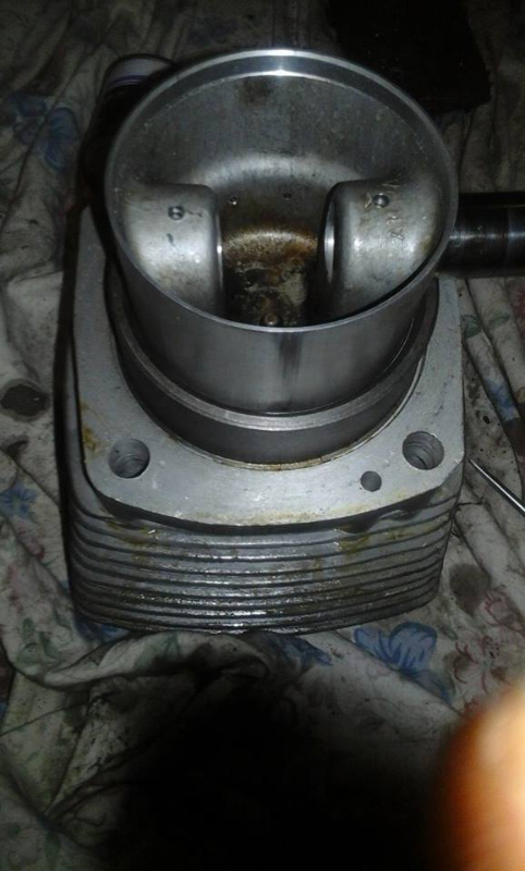

se soir c'est comme ça et ça attend le montage demain :D

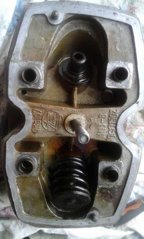

dans les caches culbu y a tout ses numéro :?: :?: j'sais po s'que ça veut dire :)

voila j'ai mis tout ça pour illustré un peu s'qu'on raconte :D

Merci Alex, j'adore ta façon de retirer les demi-lunes avec ton outil improvisé. Pas besoin d'avoir un matos d'enfer, bravo.

Classe le reportage, et v'là la démerde pour le démontage!
ça sent le transalp pour vauxaillon par contre. ;)
Continues tu y est presque....
