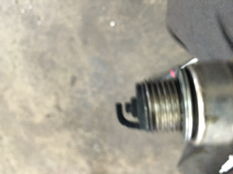

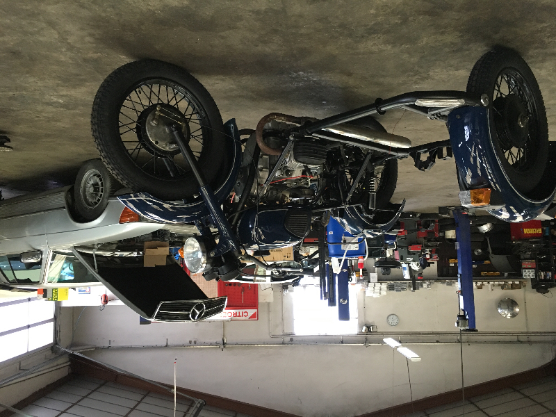

pfff impossible de faire tourner le dnepr avec les carbu
ralenti trop haut
bougie noir
et démarrage super dure voir impossible suivant les réglages
j ai tellement kicker que j ai le mollet HS

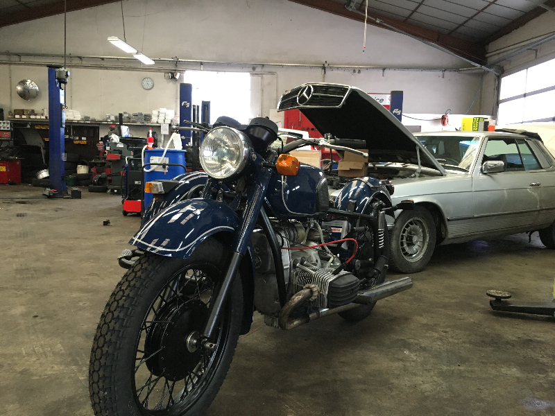

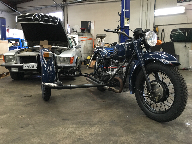

mais bonne nouvelles j ai les roues, pneus Neuf et jantes sablées peinture epoxy
c est trop classe
vivement les première sortie

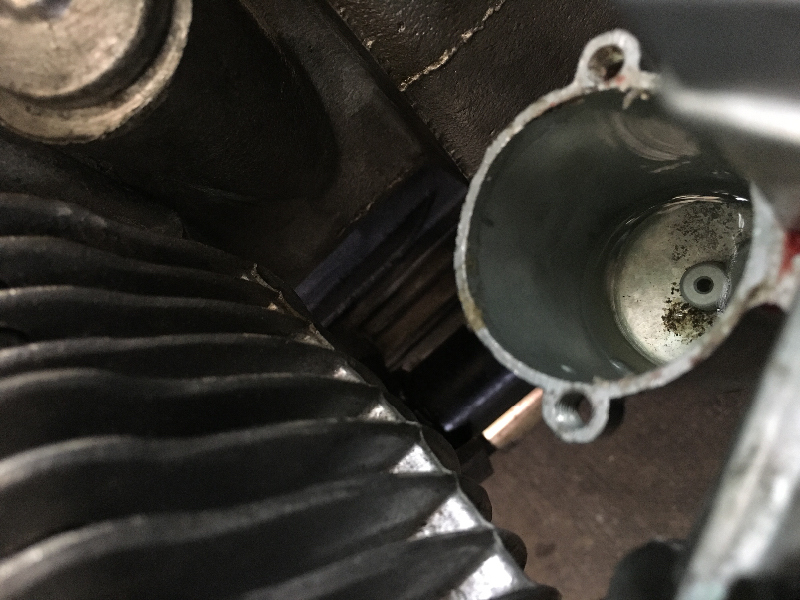

j ai essayer de régler les aiguilles des carbus
sa tourne mieux quand elles sont au plus haut.
mais pas génial non plus, la moto à caler et impossible de redémarrer pour plus de 4 secondes
j ai regarder le niveau de cuve, j ai rien trouvet pour ce qui est de son contrôle est ce que qq connais une valeur?

Pour les carbus :
http://cvkustoms.com/PDF/Part_5-_K-302_Carburetors.pdf
http://cvkustoms.com/PDF/Part_5A-_K-302 ... erhaul.pdf
Bon courage, elle est bien belle.
Let the Monkey ride
- Messages : 1516
- Localisation : CHAMPIER
- Adhérant : 610
Re: restauration MT10/36
Elle est toujours aussi belle et je n'entend aucun bruit suspect.
Réglage de base pour les carbus:
1 mettre du mou sur les gaines des câbles d'accélérations
2 régler le ralenti grossièrement pour que le moteur ne cale pas
3 visser les richesses jusqu’à avoir le régime le plus possible et puis retirer 1/4 de tour (vous devez être un presque a 2 tours du max)
4 débrancher la bougie du cylindre de gauche et redescendre le ralenti de carburateur droit lentement jusqu’à faire calé ou presque le moteur (il est conseillé de rebrancher une bougie sur le fil débranché pendant le réglage)
5 débrancher la bougie du cylindre de droit et redescendre le ralenti de carburateur gauche lentement jusqu’à faire calé ou presque le moteur
6 supprimer le mou des gaines
7 mettre de petits coup d’accélérateur franc pour vérifier qu'il n'y ai pas de trous. Si c'est le cas, remonter légèrement la richesse.
Tu peux voir sur ce schémas l'influence des différents réglages et le moments ou ils peuvent faire défauts. Essayes de regler comme je te conseil et dit nous si tu as du mieux.

bonjour
les carbus sont des k302 neuf pour remplacer les k301 d origine.
je vai essayer de monter les vieux carbu pour voir si c est mieux, et retenter le réglage comme tu me la conseiller
bonne week-end
bonne week-end
Nuage bleu a raison, il faut que tu vérifies la tailles de tes gicleurs. Les carburateurs neufs sont souvent montés avec des gicleurs de la mauvaise taille. Compare avec ceux du K301, ou intervertis les si le pas est le même.
