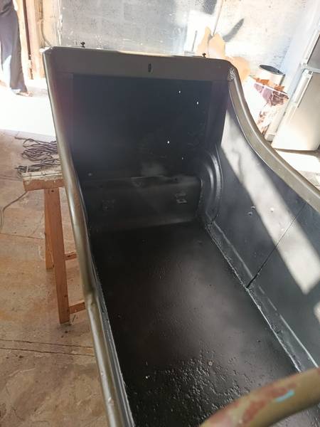

Heureusement que tu es là Higgins, j'ai tout redémonté et graissé du coup, de toutes façons j'étais mal parti.
Je garde les infos d'entretiens merci !
Ce n' est pas vraiment un soucis de budget c'est surtout le timing pour l'instant, pour passer le CT c'est quand même mieux d'avoir des roues :D
Par la suite, je ferais les travaux par groupe (les 4 roues / le moteur / réservoir etc...)

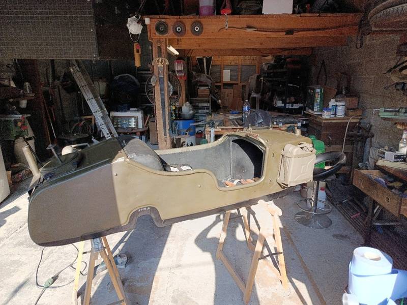

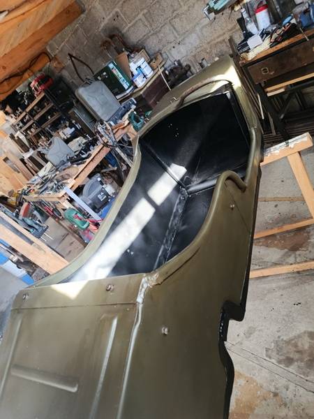

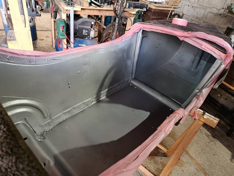

En attendant peinture terminée pour le panier, couche de primer zinc à 06h00
Puis couche de noir mat à 12h00:
Enfin vernis mat partout a 16h00:

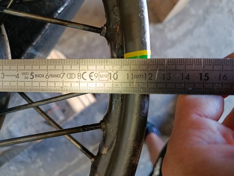

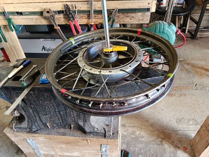

Entre les couches, j'ai refait ma roue, avec des marquages et centrage du moyeux par rapport à la jante à 122,5mm (+/- 1 mm).
Ensuite, serrage à la main en croix des rayons jusqu'à sentir une résistance, le déport est nickel.
Demain je fais le voile et le saut et je remonte les accessoires sur le panier.

Déjà je suis vraiment très content parce qu'après vos conseils + des heures de visionnage de tuto j'ai réussi à rayonner ma première jante !!
Déport nickel au 1/2 millimètre, le saut et le voile idem, le seul truc c'est au niveau de la soudure de la jante là y'a un peu plus de jeu.

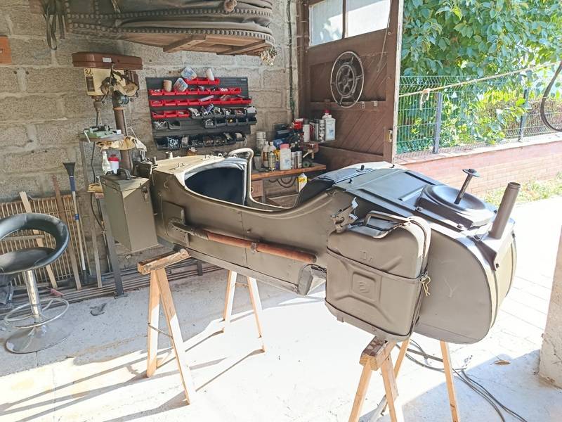

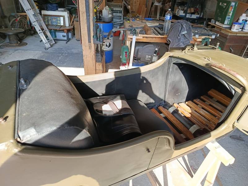

Et pour finir le panier est entièrement rééquipé avec l'ajout d'un jerrycan sur l'avant extérieur avec son support fabriqué maison !
