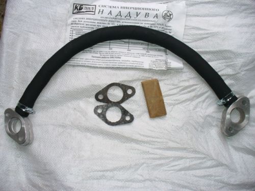

Voilà ce que je cherchais. J'ai trouvé.

Effectivement on en a déjà parlé sur le forum, mais j'aimerais qu'on m'explique l'utilité et le fonctionnement de cet équilibreur.
Quand le cylindre 1 est en admission soupape ouverte le 2 et à l'explosion soupape fermée.
La dépression créée par le cylindre 1 se retrouve dans les 2 carbu, ainsi les 2 carbu alimente le cylindre 1
Désolé, mais je comprends pas bien à quoi ça sert,
Et en plus ça rajoute une cale entre le carbu et la culasse.
Re: Un Samarien en MT 16
L'interêt principal que j'y trouve, c'est d'avoir un piquage pour raccorder le dépressiomètre.
Là, c'est déjà une bonne raison
On peu aussi percer et tarauder dans les pipes puis visser un graisseur sur lequel on aura pris soin de tirer la bille et son ressort.Guy et Claudette a écrit :Là, c'est déjà une bonne raison
Ensuite on y mets un capuchon du même type des bmw.

J'ai ce montage au grenier !
Ils disent un équilibreur mais de quoi moi non plus rien compris
