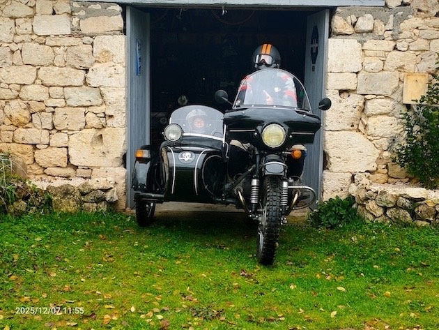

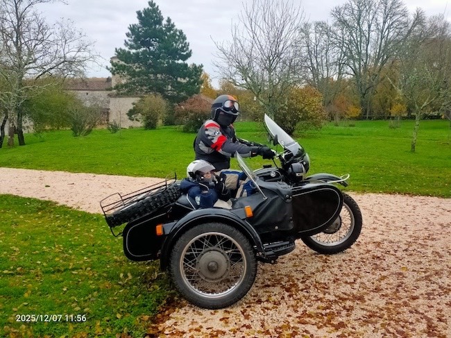

Bon, ce matin la météo a été plutôt clémente, donc j'ai proposé à mon gamin d'aller chercher le pain avec l'Ural, histoire de me familiariser un peu plus avec la bête...
Mon fils a adoré et moi je commence à le prendre en main. Ici, ce ne sont que des routes entre les champs, très vallonnées et avec pleins de virages...
Hier lors du trajet vers la maison, j'ai pu constater que atteint 80km/h, en voulant accélérer un peu plus en 4e, une perte de puissance et une décélération. Constat, les gicleurs des carbus ne sont pas assez gros, on va changer ça mardi après-midi...
Par contre, pour les balades autour d'ici, ça ne m'a pas trop dérangé, vu l'allure autour de 70km/h.

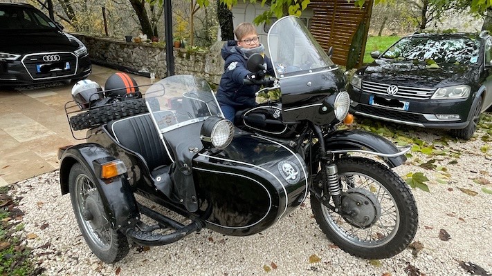

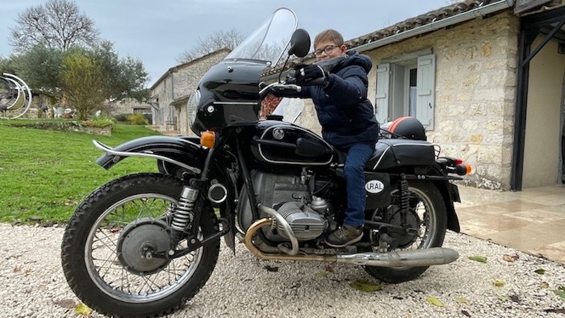

Même si mon bonhomme se sent déjà à l'aise, il devra attendre un peu avant de pouvoir me l'emprunter... :)
