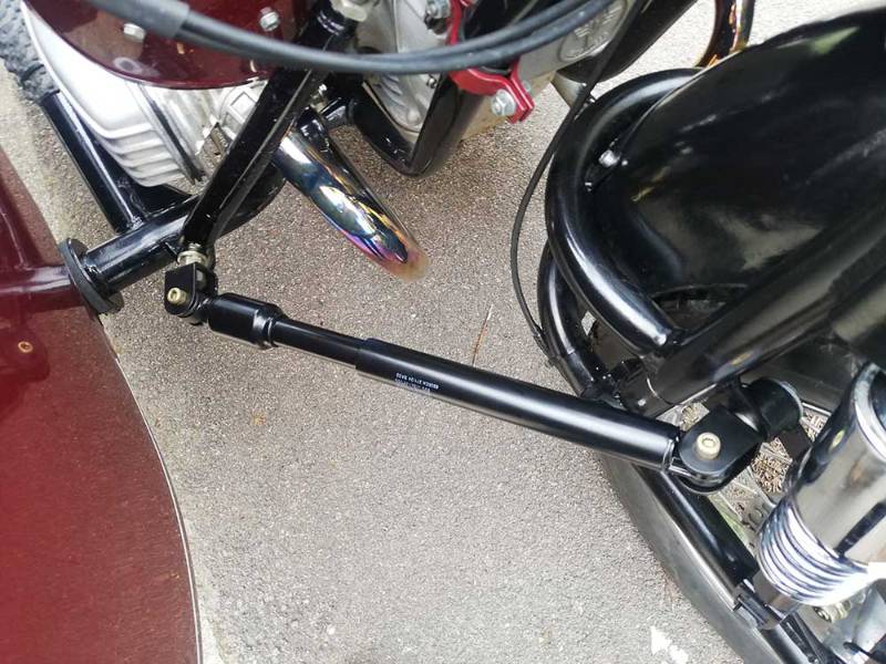

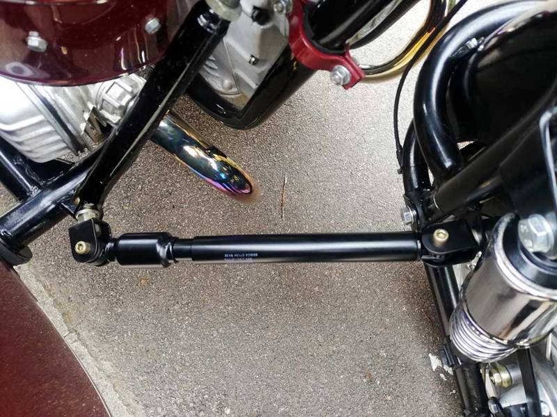

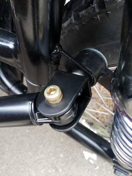

J'ai monté l'amortisseur de direction qui s'avère être neuf avec des pattes de fixation en u trouvées sur le net.
D'un coté, il est fixé sur la fixation du side, de l'autre sur la fixation de la patte qui maintien la flasque du frein avant en place.
Mes vis sont du M8 alors que l'axe de l'amortisseur est du M10, mais je n'avais pas de vis assez longues en M10
il y a donc un peu de jeu, mais une fois serré avec un écrou frein, il n'y en a plus.
Ci-joint les photos du positionnement complètement braqué de chaque cote et en ligne droite.
Je précise que malgré les apparences, l'amortisseur n'entre pas en contact avec la fourche quand elle est complètement tournée à gauche.
J'ai fait un essai de roulage avec et je n'aime pas du tout la sensation, la dureté variant selon le braquage, ce qui rend la conduite imprécise avec l'impression de ne pas pouvoir réagir rapidement et à la louche.
Par ailleurs, mes vis de fixation sur le U ont tendance à se dévisser malgré les écrous freins.
Bref, je préfère rouler sans, n'ayant en 7000 km jamais eu aucune amorce de guidonnage. J'ai peu d'expérience avec cette fourche, mais je me sens mieux qu'avec le frein de direction d'origine à peine serré.
J'attends de recevoir un pontet qui pourra se fixer sur le tube de fourche directement et voir si cela change la donne, mais pas sur que je le garde.
Par ailleurs, j'ai ajusté une petite plaque de fixation sur le te inferieur pour descendre mon garde-boue de 2,5 cm pour que l'écartement avec le pneu corresponde a peu prêt a celui de la roue arrière et son garde-boue.
