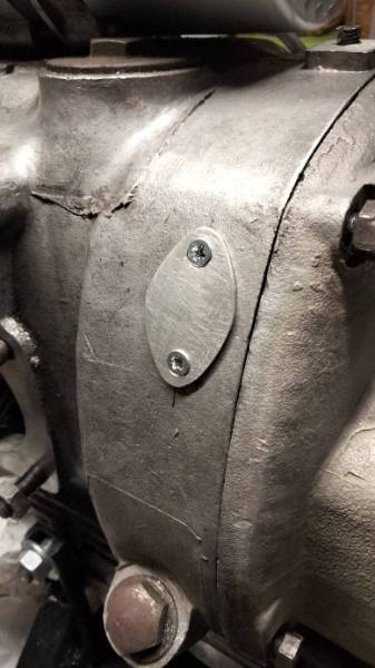

Bon le trou est fait je suis content.

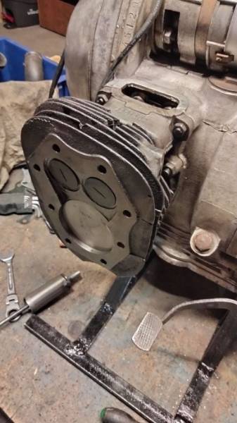

Bon je viens de récupérer mes cylindres à la côte 78,75
J'ai monté le côté gauche , la vache le piston a beaucoup
moins de place pour ce balader sur les côtés dans le cylindre .
Le droit pour demain 🙂
C'est vrai elle commence à me manquer et y a des tours de déchetterie qui attendent...
On a dit utilitaires non 😉

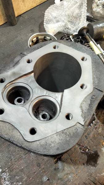

bonsoir. Tu as fais rectifier tes porteés de soupape ? (on ne voit pas trop sur la photo, à moins que ce soit mon PC :mrgreen: )
Tes soupapes n'avaient pas trop de jeux dans leur guides ?
A+
Re: Une Dnepr Bretonne
Posté : ven. 15 déc. 2023 21:51
par ivaou
Il m'a dit qu'il a mis un p'tit coup mais bon refait un très léger rodage et test a l'aire comprimé et OK

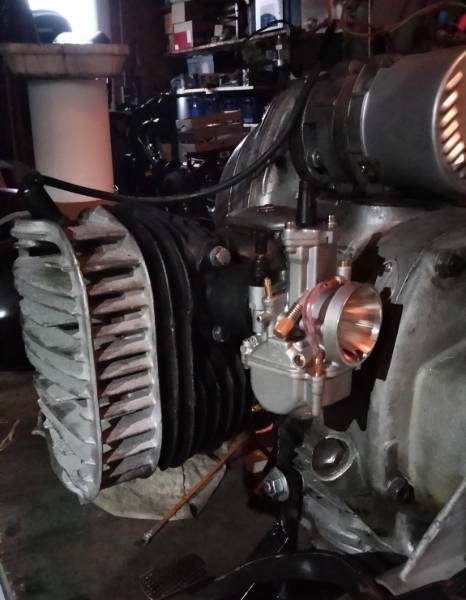

Bon au moment de monter le cylindre droite le joint bas cylindre endommagé et forcément pas un d'avance.
Doc commandé deux comme ça un d'avance 🙂.

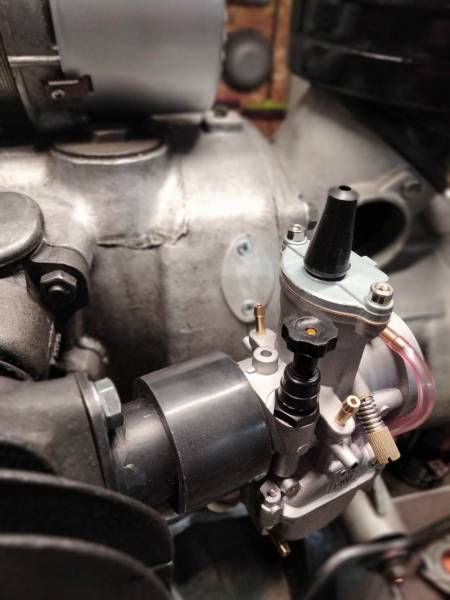

Alors en attendant je me suis fait mes pipes d'admission en inox s'il-vous-plaît (pas fait exprès la première récup qui m'est tombé sous la main )
Bon j'avais peur de ne pas voir mon repère sur le volant moteur mais ça passe 👍
Je sais pas si je pourrais mètre les caoutchoucs qui vont vers le filtre, je mettrai des cornets autrement.
