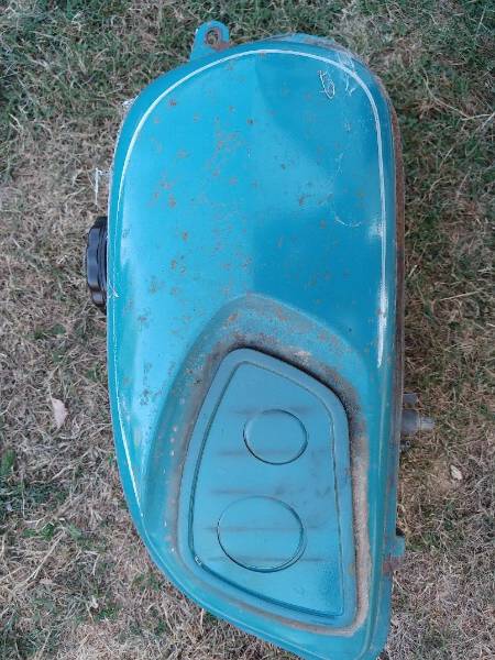

Aujourd'hui, au menu, retour d'expérience sur le restauration du réservoir de mon k750... je sais, c'est pas le bon modèle de réservoir, et j'aurais préféré la forme goute d'eau, mais il a été remplacé pour cause de fuite, par l'ancien propriétaire lituanien. (D'après le vendeur).
N'ayant pas les moyens d'en acheter un neuf et n'en trouvant pas de convenable a ce moment là, je le garde pour le moment.
Avant...
Avant...

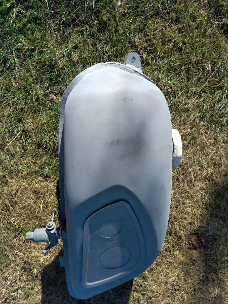

Un p'tit coup de sablage
Ca nettoie
Ca nettoie

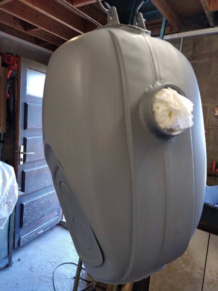

Impression antirouille
Antirouille, coutures apparentes

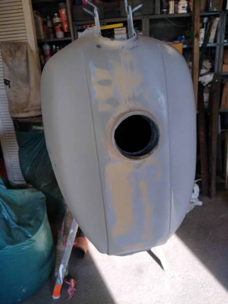

Masquage des coutures au mastic
Mastiquage
Mastiquage

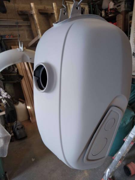

Mise en aprèt
Prêt a peindre
Prêt a peindre

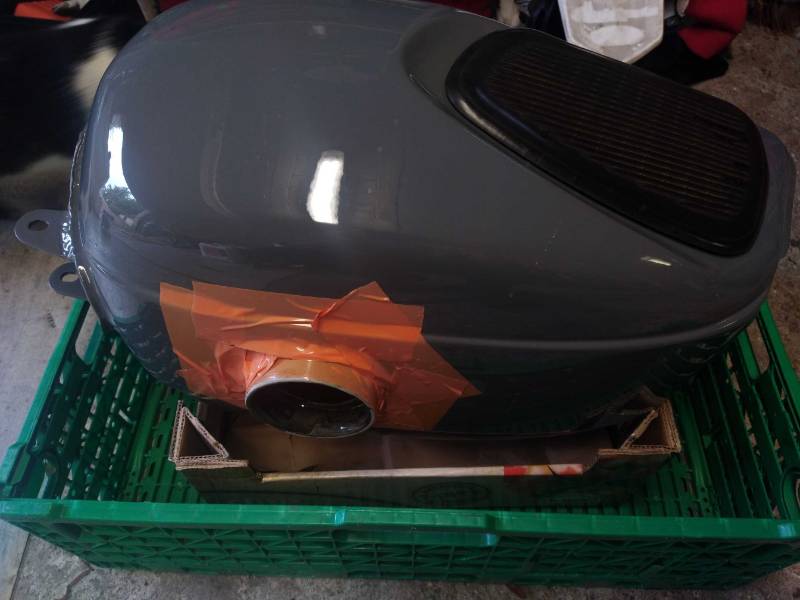

Bien plus récemment et dans le désordre puisque j'airais dû le faire avant peinture:
Resinage a l'aide du kit restom
Re: Premier post
Posté : jeu. 28 sept. 2023 19:57
Nickel, te voilà définitivement tranquille de ce côté là 👍
