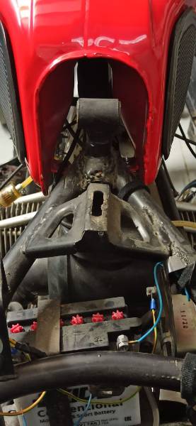

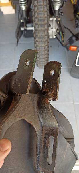

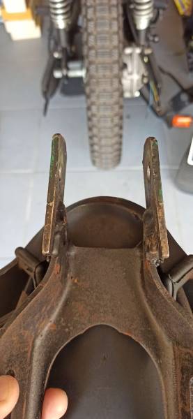

J'ai démonté ce matin ma selle. Je comprends beaucoup mieux la raison pour laquelle je trouvais que j'étais assis de travers en pilotant.
En fait le soudeur, colleur, ou je ne sais quoi, après avoir fait fondre de l'acier l'a versé sur le pied du support de selle. Je ne sais pas si cette personne est toujours vivante, c'est tout le mal que je lui souhaite, car vu la quantité d'alcool qu'il avait du ingurgiter ( au vu du travail il devait avoisiner les 10 grammes) il a eu de la chance de ne pas exploser lorsqu'il a versé le métal en fusion sur la base du support. :shock: :shock:
Bref comme disait Pépin, ce qui devait arriver, arriva. Comme. Vous pouvez le constater, outre le fait qu'il ne soit pas centré, il est légèrement tourné. :cry: :cry:
Mais pris dans son élan créatif, il a positionné, vous noterez que je n'emploie pas le terme soudé afin de ne pas me faire jeter des cailloux par des membres pratiquant cette art. Je disais donc qu'il a positionné, plutôt jeté le pivot trop vers l'avant de la moto, l'obligeant à souder (aïe pas la tête) deux morceaux de fer plats sur les fixations de la selle. :shock: :shock:
afin de pouvoir la fixer sur le pivot.
Il va de soi que pour la démonter, j'ai du tomber mon réservoir vu que l'axe ne pouvait être retiré sans ce démontage.
Enfin, pour parachever son oeuvre, il avait un peu sécurité, il a effectué deux soudures... Pour fixer la plaque supportant le silentbloc d'amortissement. Pas suffisamment pour pouvoir le fixer droit :lol: :lol:
Je me restaure et je me lance dans le support de la moto pour le retrait des roues. A toute

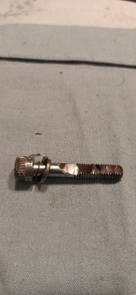

Ça y est, la bête est sur chandelles et les roues démontées les garnitures de freins sont tellement dures qu'elles sont glacées, vitrifiées. Les tambours ne sont pas marqués. Un déglaçage et ce sera parfait. La poussière dans le tambour arrière est grasse. J'ai de la graisse noire au niveau du joint spi de la bague d'entraînement de la transmission finale. Je vais changer tous les joints et j'en profiterai pour lui offrir des roulements neufs.
Ou achetez- vous vos pièces, vos joints spi et roulements, chez zentrale , Hamburg ailleurs? D'après les posts, il faut choisir les pièces UE ou allemandes.
J'ai découvert après quelques coups de marteau deux prototypes de boulons sensés bloquer les axes de roues.
Pouvez-vous me dire si cela est arrivé à l'un d'entre vous en démontant la roue avant. Lorsque l'axe de roue avant a été retiré de la roue, le fourreau droit a fait un brusque tour complet dans le sens des aiguilles d'une montre comme si le ressort avait été trop serré.
Merci pour vos retours
