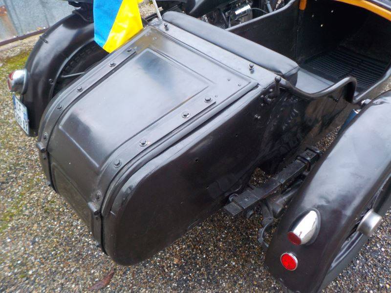

Un peu de chromes rajoutés sur la K750...
-Feu arrière de reproduction chinois chromé sur le panier pour être assorti au feu de la moto
-3 amortisseurs chromés "courts" (32cm)
