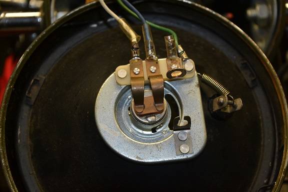

De plus je pense qu'il y a un problème que tu n'as pas pris en compte ( remarque avec tous mes commentaires erronés...) : il n'y a aucun fusible sur le faisceau. L'emplacement existe au niveau des branchement du phare mais le fil a été coupé :geek:

c'est pas l'emplacement pour une veilleuse au format ampoule navette de plafonnier ?
ça me paraît très gros pour un fusible.

ben oui, c'est la navette de la veilleuse :D
je ne sais pas comment est l"intérieur du phare sur Cj , mais regarde autour du contacteur, il devrait y en avoir un

Bon, un petit tour autour du cadre nu et aéré :D (et du phare)
Pas l’ombre d’un fusible .

oui je pense ; c'est pas bizarre en revanche une navette de veilleuse à l'extérieur du phare ?

lolo32 a écrit : jeu. 10 févr. 2022 16:56 oui je pense ; c'est pas bizarre en revanche une navette de veilleuse à l'extérieur du phare ?
Elle est a l'extérieur de la parabole, mais la lumière passe par l'ouverture en forme de lune. :roll:
