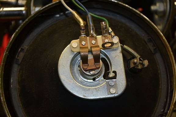

donc confirmation que ton ampèremètre est bien branché sur la masse et donc qu'il ne sert à rien :D
ce que moi, je ferais:
débrancher ce fil de masse, le raccorder à une masse du cuvelage du phare,tirer une masse du moins au châssis et voir si ça change quelque chose
rebrancher l'amperémetre sur le plus après contact vers le fusible général

De plus je pense qu'il y a un problème que tu n'as pas pris en compte ( remarque avec tous mes commentaires erronés...) : il n'y a aucun fusible sur le faisceau. L'emplacement existe au niveau des branchement du phare mais le fil a été coupé :geek:

c'est pas l'emplacement pour une veilleuse au format ampoule navette de plafonnier ?
ça me paraît très gros pour un fusible.
Re: Présentation
ben oui, c'est la navette de la veilleuse :D
je ne sais pas comment est l"intérieur du phare sur Cj , mais regarde autour du contacteur, il devrait y en avoir un

Bon, un petit tour autour du cadre nu et aéré :D (et du phare)
Pas l’ombre d’un fusible .

oui je pense ; c'est pas bizarre en revanche une navette de veilleuse à l'extérieur du phare ?
Re: Présentation
moins qu'un fusible entre un fil alimenté et la masse :lol:

lolo32 a écrit : jeu. 10 févr. 2022 16:56 oui je pense ; c'est pas bizarre en revanche une navette de veilleuse à l'extérieur du phare ?
Elle est a l'extérieur de la parabole, mais la lumière passe par l'ouverture en forme de lune. :roll:
