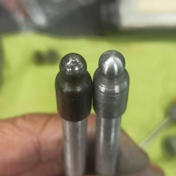

Le chrome des colonnettes d'origine était tout rouillé
J'ai donc acheté des neuves.
Manque de pot le diamètre est bien trop grand et elles sont trop courtes 😬
Il faut les retoucher au tour et les désertir
Ça va déjà mieux
Les tiges de culbuteur sont perfectibles 😆
Le reste vous connaissez, rien de particulier.

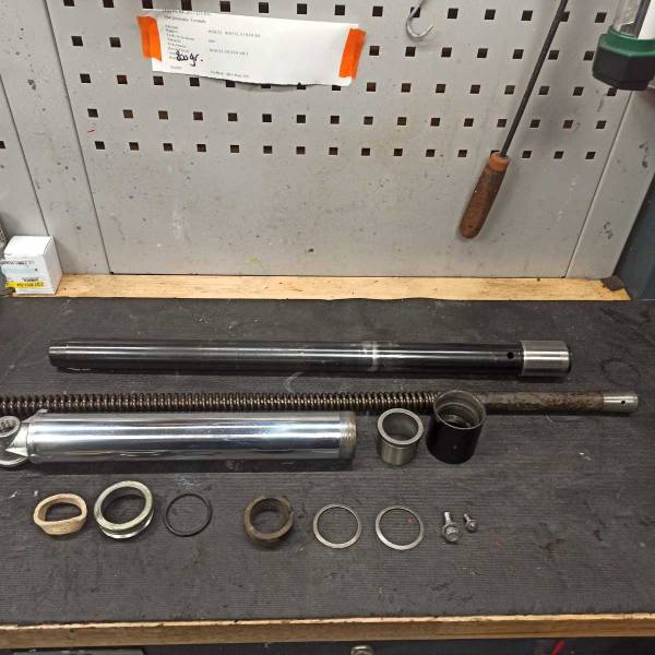

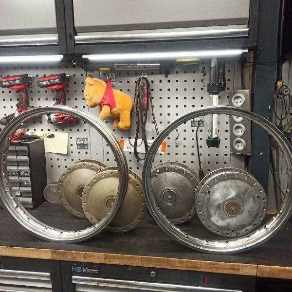

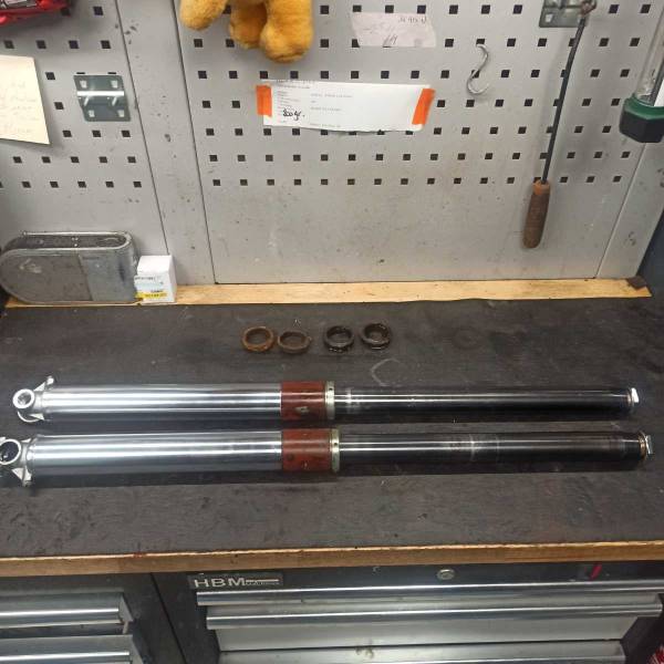

Après les ensembles mécaniques on passe à la partie cycle.
Révision de la fourche
Démontage des roues

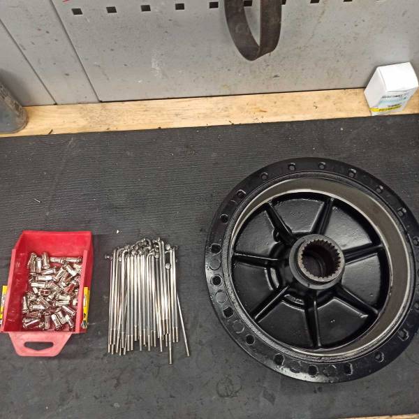

Les jantes du side et de secours ne sont vraiment pas belles, elles sont remplacées par des neuves.
Roulements neufs et rayons neufs pour les deux roues de la moto.
A suivre ✌️

Ch'tite question.
L'huile de fourche. Tu remplis par le haut pas gravité ou par le bas sous pression?
Re: Une MT mais laquelle ?
Posté : ven. 21 oct. 2022 16:37
Par en haut 😉
Le manuel conseille l'huile M8B c'est de la 20W20.
La fourche est dure, je trouve, je vais essayer la SAE 10 comme conseillé sur les vidéos Dnepr.
Si vous avez des conseils pour l'huile de fourche je suis preneur ✌️

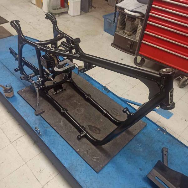

Peinture époxy
Modification du cadre suppression des fixations de la magnifique selle biplace et préparation des fixations de la selle mono.
Décapage à l'ancienne
Primaire
A suivre ✌️

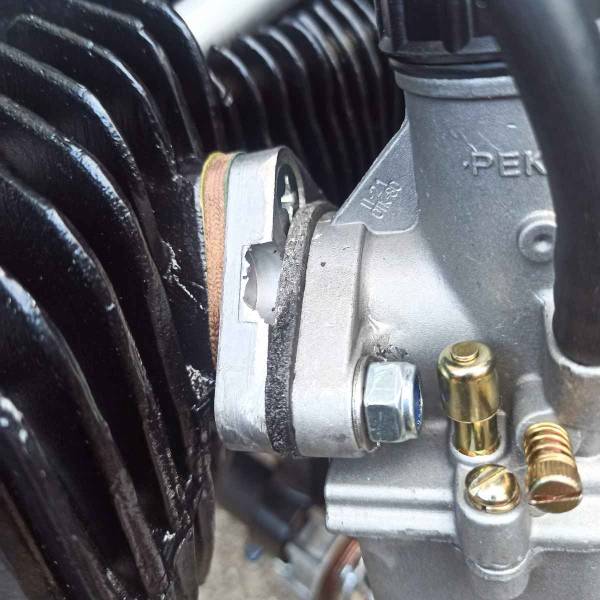

Montage d'un allumage électronique
Embrayage monodisque et 6 ressorts renforcés

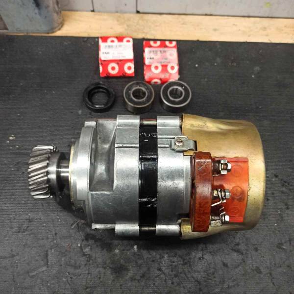

Révision alternateur
Adaptateurs pour carbus PK68

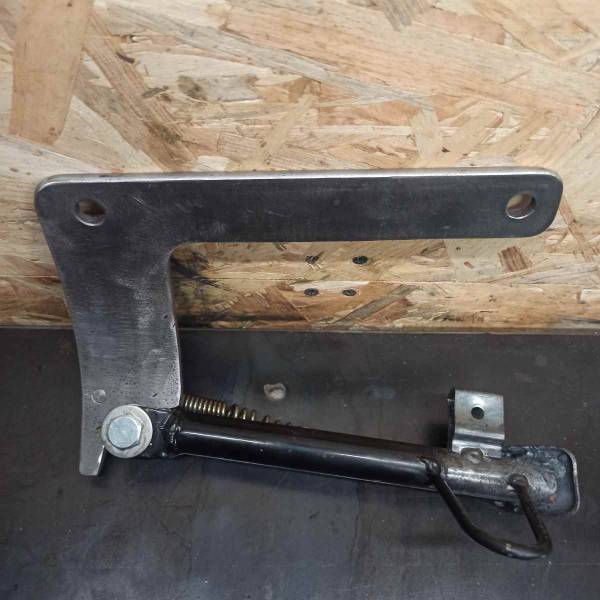

Fabrication d'un support et adaptation béquille latérale pour usage en solo
Les choses sérieuses commencent 😉
