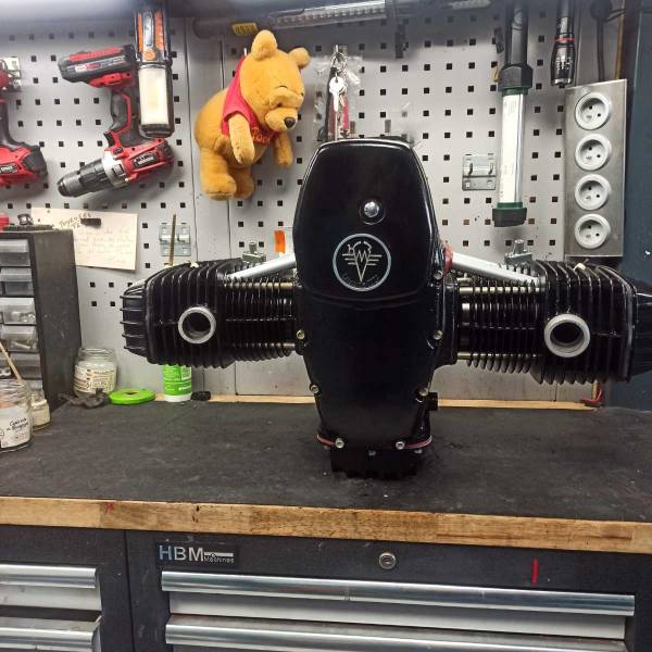

Donc, je place ici mes félicitations pour les premier tours de roue.
Elle a une gueule d'enfer et le pilote a fier allure aussi! :lol:

Hihihi merci mais chuuuute !

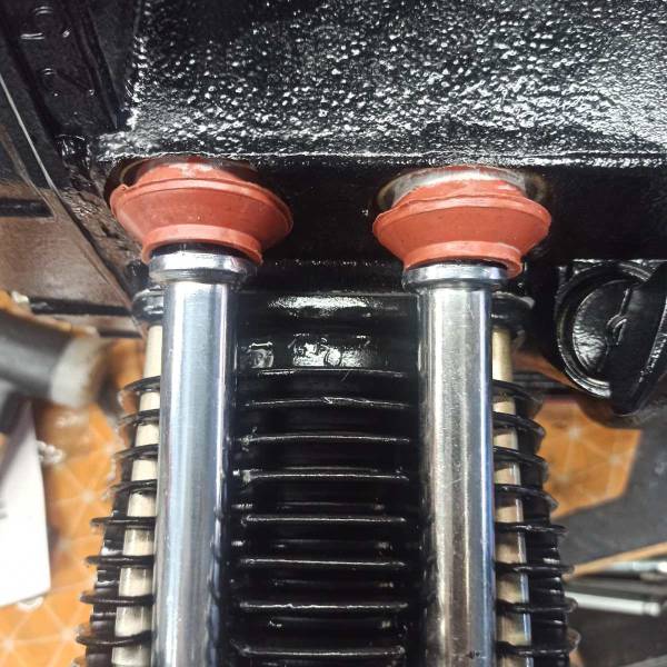

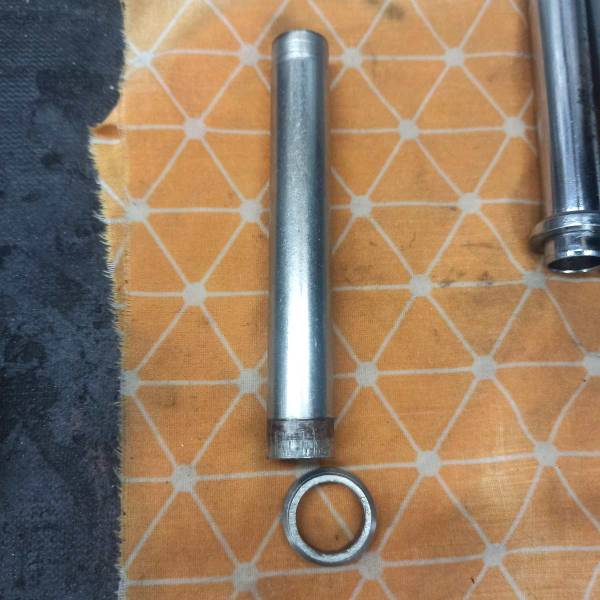

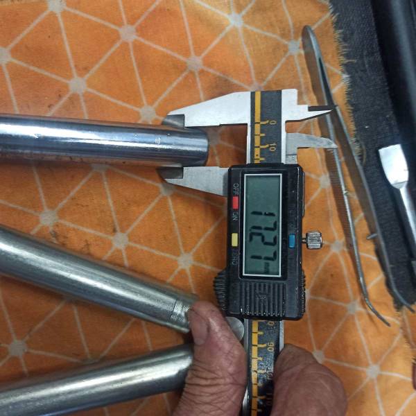

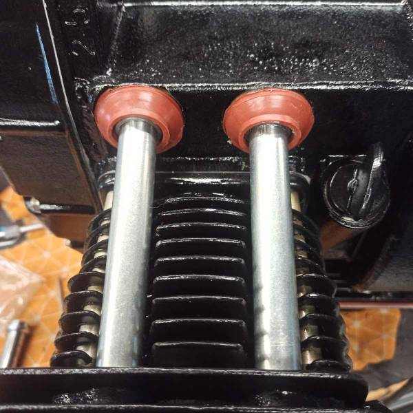

Le chrome des colonnettes d'origine était tout rouillé
J'ai donc acheté des neuves.
Manque de pot le diamètre est bien trop grand et elles sont trop courtes 😬
Il faut les retoucher au tour et les désertir
Ça va déjà mieux

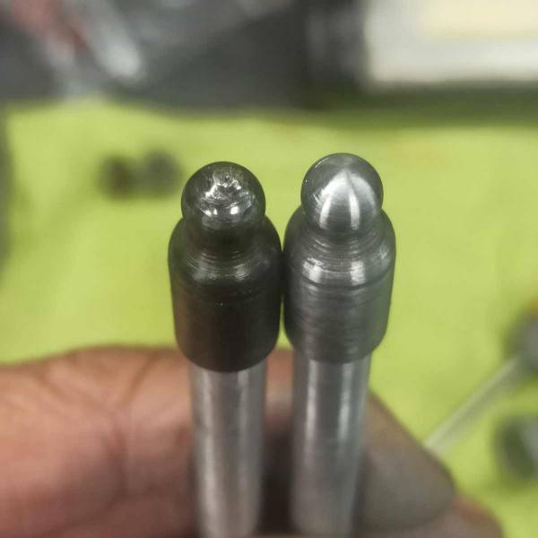

Les tiges de culbuteur sont perfectibles 😆

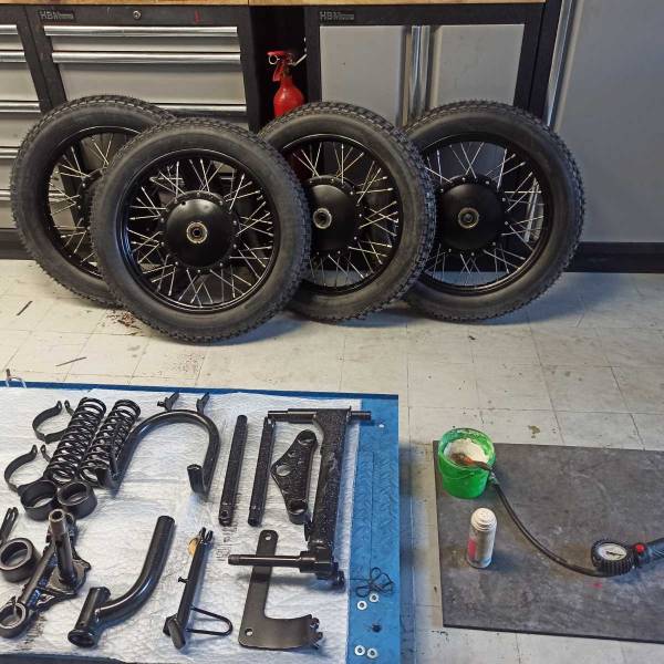

Après les ensembles mécaniques on passe à la partie cycle.
Révision de la fourche

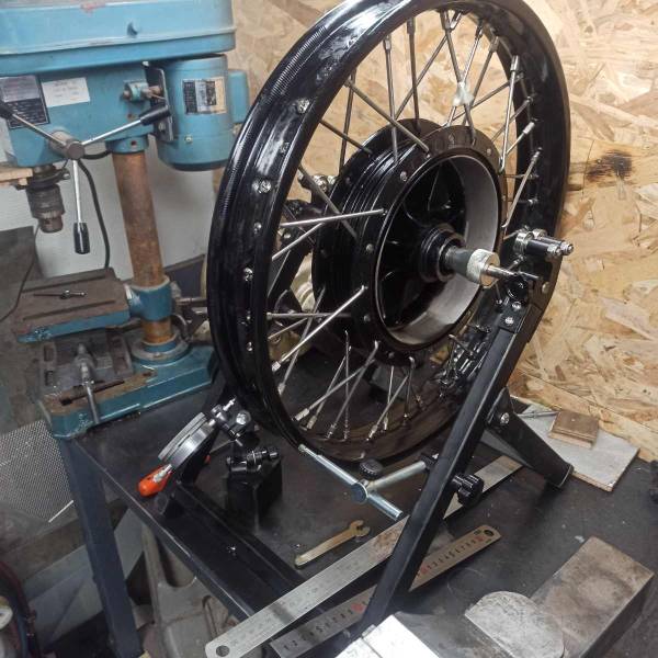

Démontage des roues

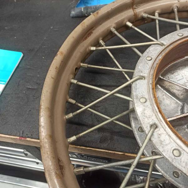

Les jantes du side et de secours ne sont vraiment pas belles, elles sont remplacées par des neuves.
Roulements neufs et rayons neufs pour les deux roues de la moto.
A suivre ✌️

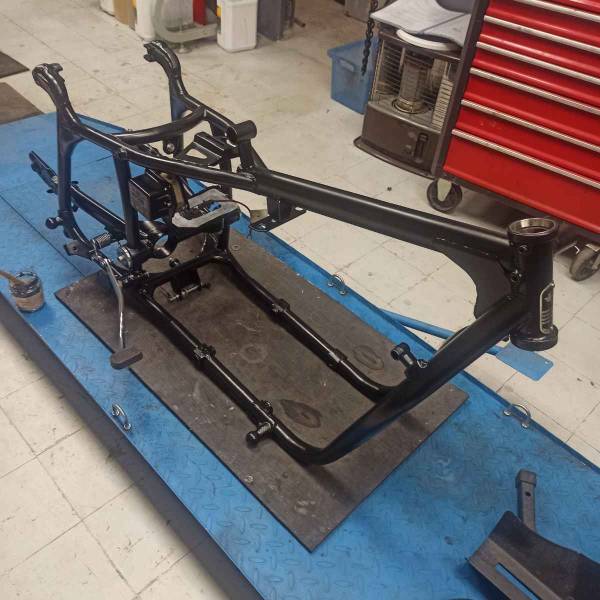

Re: Une MT mais laquelle ?

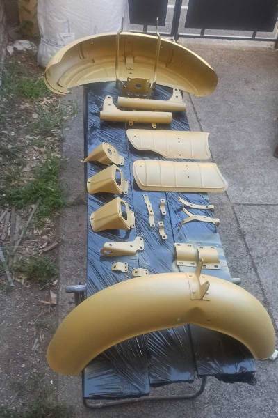

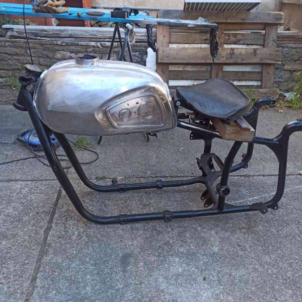

Peinture époxy

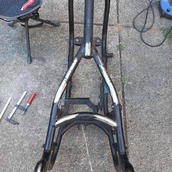

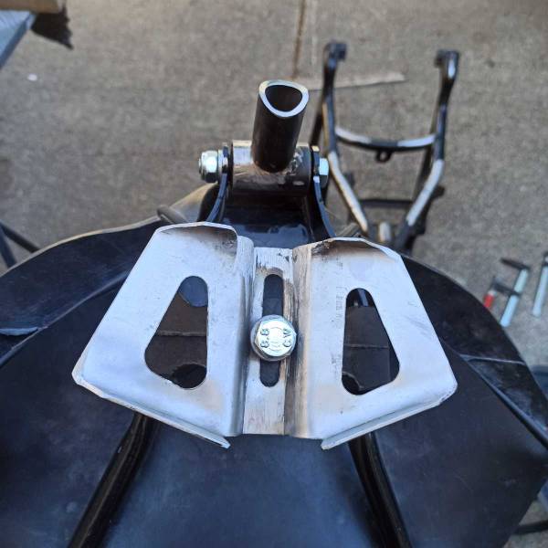

Modification du cadre suppression des fixations de la magnifique selle biplace et préparation des fixations de la selle mono.

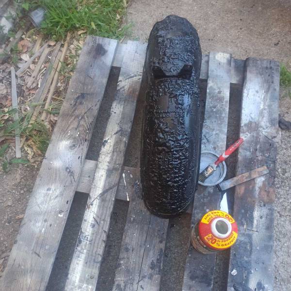

Décapage à l'ancienne
Primaire
A suivre ✌️

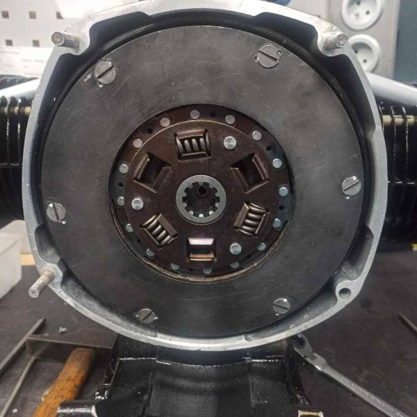

Embrayage monodisque et 6 ressorts renforcés
