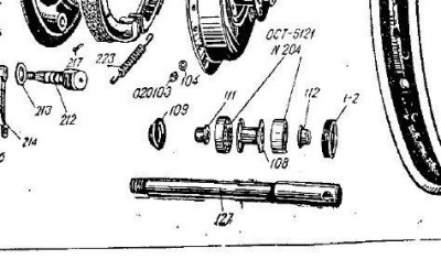

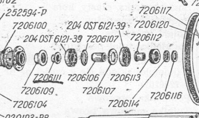

un petit truc rigolo, pour aller dans le sens des discussions soulevées par Thierry34, sur la documentation.
j'imagine qu'il y a une explication (il y a forcément une explication), mais la barrière de la langue ne nous aide pas.
vous avec tous en tête les planches de pièces détachées (ou de plans) de M72.
je me suis penché sur les planches qui traitent des moyeux de roues, et j'ai vu qu'il y a des différences dans les dessins.
l'entretoise centrale est très différente. Pourquoi ? 2 générations ? Mystère...

Et oui les gros moyeux comportent un graisseur central plus l'entretoise démontable ...idem M61 ..

les gros moyeux comprennent aussi cette "réduction " qui permet de monter un roulement de 25 int sur un axe de 20 et il ne figure pas sur les 2 planches que tu montres (M72 M et M61 )
