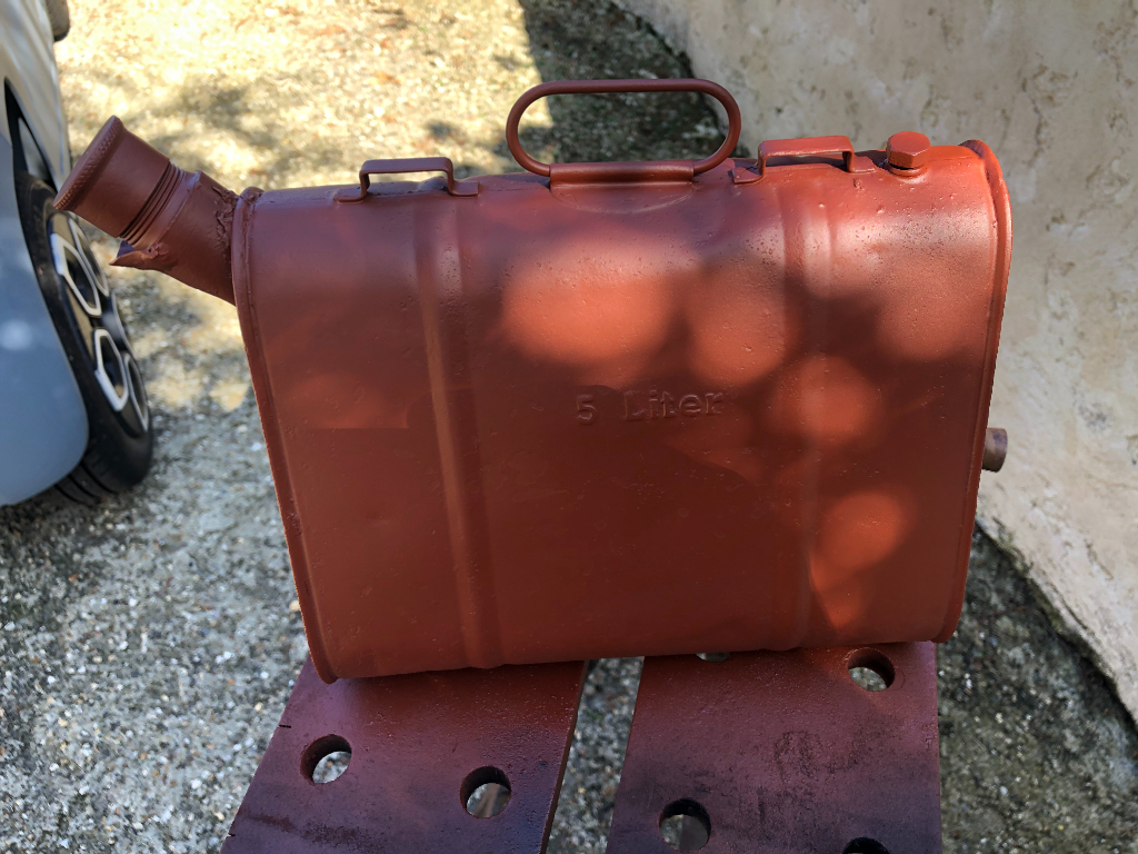

Lot de bord

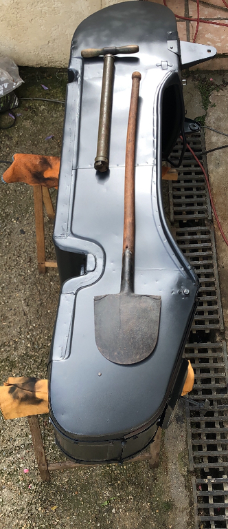

Et la pelle et la pompe

Caisse avant

C'est dommage ce gris...
Le bleu était bien plus beau ! :mrgreen: :mrgreen: :mrgreen:

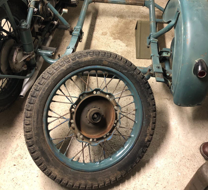

Hello jean
Mes roues sont an moyeux de 25
Cela change beaucoup de chose ?
Celle de oldtimer sont en combien ?

Voici

martial a écrit : Mes roues sont an moyeux de 25
c'est juste que les roues en 20 ne passeront pas sur ton axe de side-car qui est donc en 25.
si tu parles de https://oldtimergarage.eu/gb/chassis/48 ... l-m72.html, elles sont en 20, ce sont des roues de Chang-Jiang.
Esthétiquement elles sont plus proches des roues de R71 (elles n'ont pas le moyeu appelé "bottle cap"- capsule de bouteille des IMZ d'origine).
Et elles sont chromées. :cry:
Le sujet a été débattu dans les posts de Thierry34 et de Nel, qui se sont heurtés au même problème que toi.
Thierry a fini par changer l'axe de roue du side pour un axe en 20mm (identique aux autres roues).
Mais si ton seul problème est l'état des jantes, tu peux en acheter pour environ 60€ pièce (macadam2roues), tu achètes des jeux de rayon à 40€ pièce, et ça te laisse 85€ par bête pour la peinture et le rayonnage (à voir quelles sont les ressources disponibles près de chez toi).
Sinon Oldtimer vend des jantes d'URAl d'occase en 40 trous, non chromées à 45€ pièce.
Et son site, si la présentation est plus classe, est toujours aussi nul pour trouver les pièces par famille....

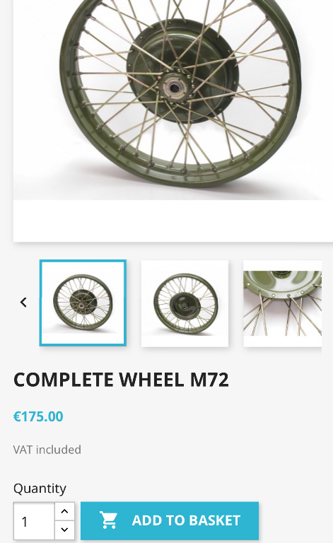

Je n arrive pas à aller sur ton lien
Voici ce que j avais vu
Elle
Ne sont pas en 25 ?
