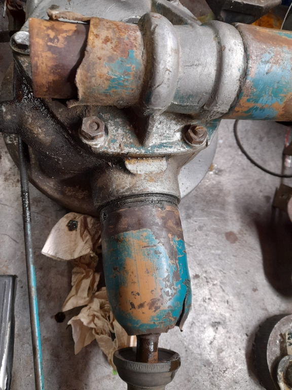

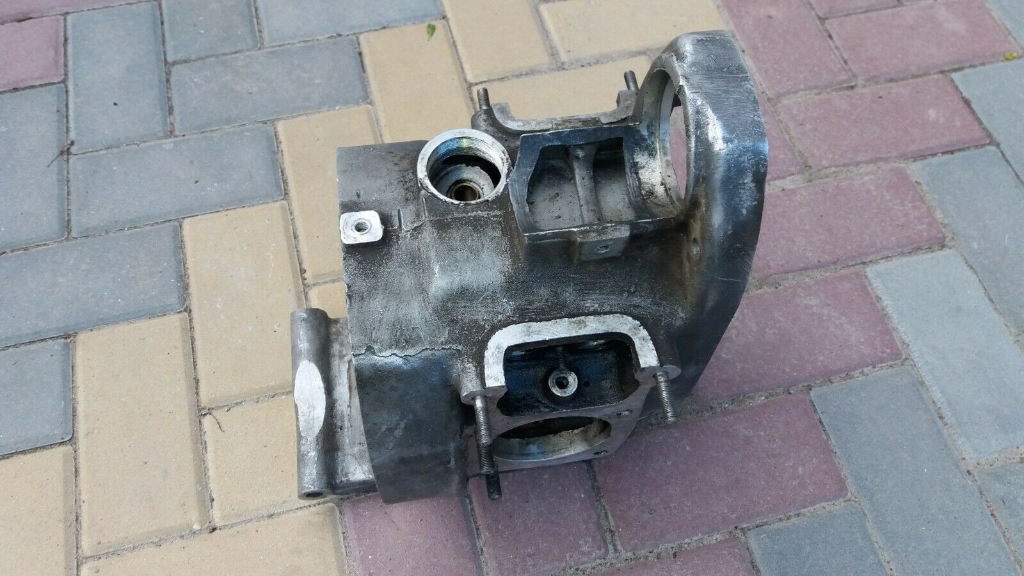

Je comprends , la partie mécanique je n'y ai pas encore touché , vu que c'est un moteur de k750 et une boite encore plus récente , j'ai pris la décision de remonter comme a son origine , j'ai trouvé une boite de M72 de cette génération pas cher en bon état interne , et un bloc moteur nue du même jus , reste la transplantation des organes moteur internes sur ce fameux bloc , ce qui implique minimum les roulements et joints .....pour la boite même chose roulements et joints. Pour le moment je suis sur la partie cycle , avec des puits d amortisseurs ar parties inferieures compléments explosées (partie moulée dans le bloc alu support axe) , je vais devoir découper et resouder une douille du même diamètre , et coté transmission secondaire le ressors et complétement bloqué dans la jambe alu , ne se dévissant pas d'un poil ....la partie inferieure est également hs ....

nous sommes nombreux sur ces motos à avoir le problème du ressort indémontable à l’arrière
pour ma part, ce n'était pas en mauvais état, c'est resté monté sinon fallait tout racheter, ressort et jambe

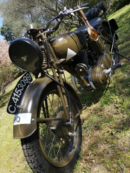

Super , il a l'air vraiment bloqué de chez bloqué , même en chauffant ..... pour ma part j'ai aussi une Norton 16h wd de fevrier 1940 , qui roule trés bien maintenant et toujours avec sa magnéto d'origine juste le pic up changé ...bon je l ai restauré complétement mais avait toujours ses piéces d'origine , il me manquait a son achat que les leviers d'embrayage et frein avant la selle , porte bagage ar , feu ar avec support , robinets carburant , batterie ....j'ai même retrouvé sa trace sur la chaine de montage , et son immatriculation militaire , une rescapée de mai juin 40 ....

Terrible la Norton.

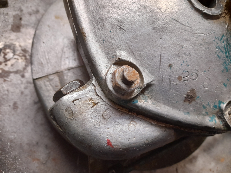

2.60: sur le carter ?? le jeux/ le couple ?

arrête de te prendre le chou avec les n°
2 60, en tous cas, ce n'est pas l'heure....
un peu familiarisé avec les Mosin Nagant, fusil Russe, je n'ai jamais vu un boitier et une culasse au même n°, d'une part et d'autre part, des poinçons, y en a partout !!
à moins de connaitre le nom et l'affectation de tous les contrôleurs, t'y arriveras pas !!
les données techniques, tu les trouveras partout, mais pas sur la moto :roll:
