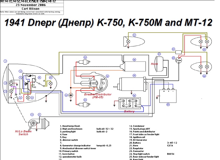

Mon schéma électrique, comme je n'ai pas envie de la faire a la chinoise, je vais continuer a chercher ....

Pour ton circuit electrique, tu veux faire quoi ?
Tu vas trouver des pdf de Ernie Francke avec plein de schémas, ça n'a rien de compliqué, même si tu rajoutes des clignotants et un inter de feu stop.
démontes l'optique de ton phare, c'est le centre névralgique , tu verras l'état du cable
inspecte les cosses à la bobine, dynamo et régulateur et t'as fait le tour du proprio.
vérifie une bonne continuité sur la masse et tu es roi carotte
Re: Nouveau
Posté : jeu. 17 déc. 2020 22:51
épicétou :mrgreen:

Concernant le schéma électrique, c'est juste pour savoir l'utilité de tous les fils, faisceau car il m'en manque comme le branchement de la batterie . Je ne suis pas électricien et j'ai pas envie de faire de bétises ....J'ai demonté le carter coté allumage et ca n'a pas l'air en trop mauvais etat . Je voudrais tester unpeu tout ca gentiement avec un chargeur en 6 volts pour savoir ce qui est encore utilisable ...

J'ai ouvert le compartiment "phare" ce matin . Un tres grand moment de solitude ...... :mrgreen:
Bah effectivement il y a un faisceau, des fils mais en fait rien de connecté a quoi que ce soit !
Les cables sont en bon etat . Je pense qu'il y a eu un essai de demarrage ou un rebranchement simplifié ,mais peut etre un peu trop !
Va falloir que je commande un contacteur (je pense qu'il est fatigué car au testeur ca ne passe plus, les connecteurs foires, plus de vis) et m'amuser a rebrancher tout ca .
Vous pensez qu'on peut commander un contacteur d'origine ou mieux vaut adapter un contacteur a cles basiques style motoculture ?
merci d'avance

De toutes maniéres, pour ne pas être embêté, il faut tout refaire.
Mais comme die Tartempion, c'est facile et il faut tirer des masses pour ne pas avoir de faux contacts.
Tout est là:
http://forum.dnepr-ural.fr/viewtopic.ph ... &start=640
Une fois cela refait, tu as l'avantage de connaître ton circuit par coeur.

je ne sais ce que tu as fait comme test / continuité au contacteur
n'oublie pas qu'il y a une ampoule et un fusible et sans eux...y a pas continuité :D
je suis resté sur les contacteurs d'origine car souvent réparables : ok, faut dessertir les 3 pieds mais j'y suis arrivé et à 2 reprises
par contre si les vis qui prennent les câbles sont grippées, là, sais pas faire, je remplace (ça m'est arrivé une fois )
