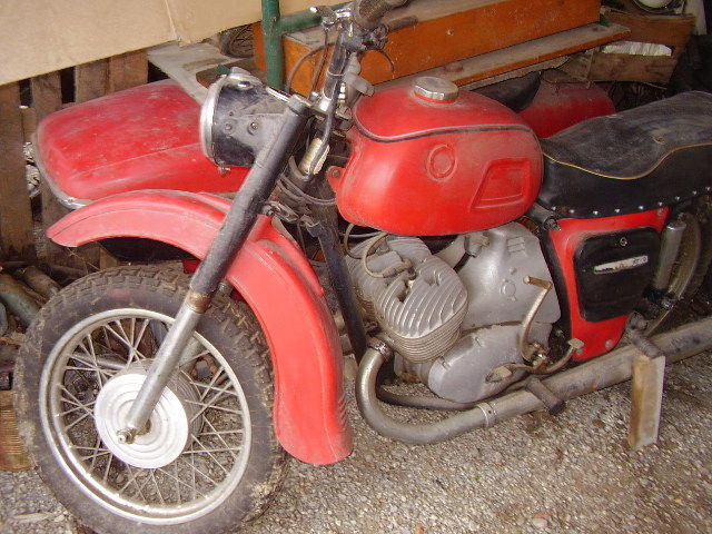

@Thierry34, quelle est cette machine rouge ?
J'aurais penché pour une greffe de fourche de K750, mais sans indice particulier.
thierry 34
Messages : 201
Localisation : 34120 Pezenas
Message par thierry 34 »
Cest une Junak 350 , machine rependue dans les pays de l'est ...

Effectivement des fourreaux de K750 surement , concernant ma M72 , stand by pour le moment , manque de temps , il me reste la caisse , avec beaucoup de travail , multiples petits coups , tout autour de la ceinture , j'ai juste passé un apprêt époxy ...
