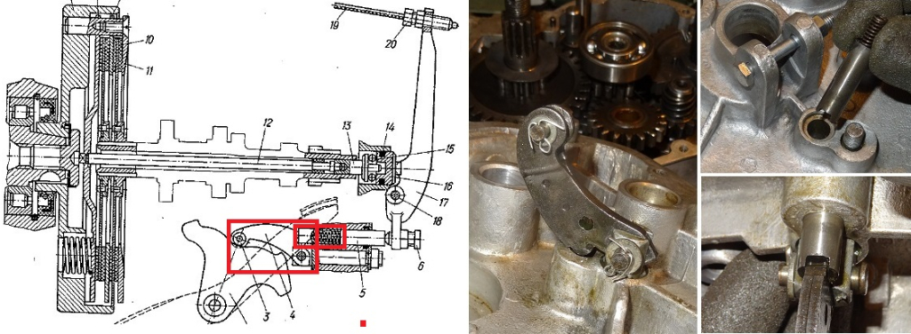

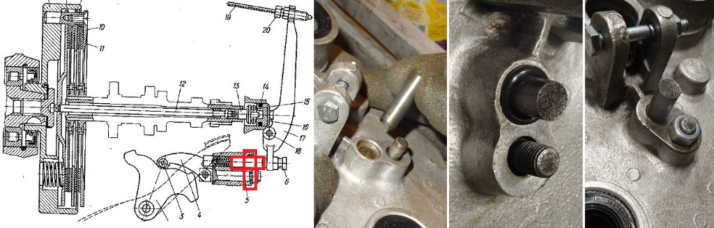

En fait le piston en question est lié au sélecteur, j'ai bon ?
oui, il y a un systeme de biellettes qui les rend solidaires (pour simplifier, en réalité, il y a un ressort au milieu )

Tout est là:

pigé ! ;)
