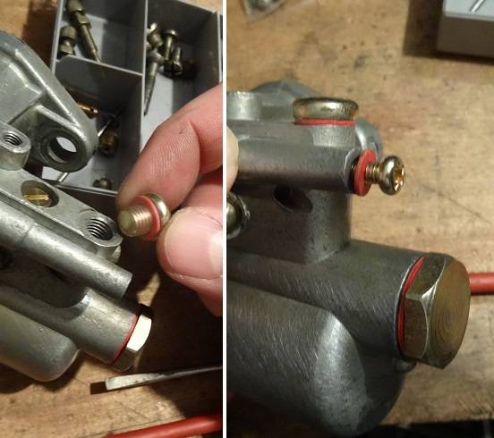

Je les avais acheté 110€ chez Thierry (Soviet side car Brotherhood qui a malheureusement fermé 😕).
Ce qui est très important c'est de bien soigner l'étanchéité surtout en ajoutant les brides. Mets des joints neufs et épais. Il faut aussi quelquefois reprendre le fraisage des brides pour que les vis à tête fraisée plaquent bien au fond du cone et mettre également un coup de fraise pour les aligner aux sorties des culasses que les gaz circulent librement et qu'il n'y ait pas d'escalier.
Bref ne jamais faire confiance aux pièces neuves mais je pense que tu l'as compris depuis longtemps.🙃

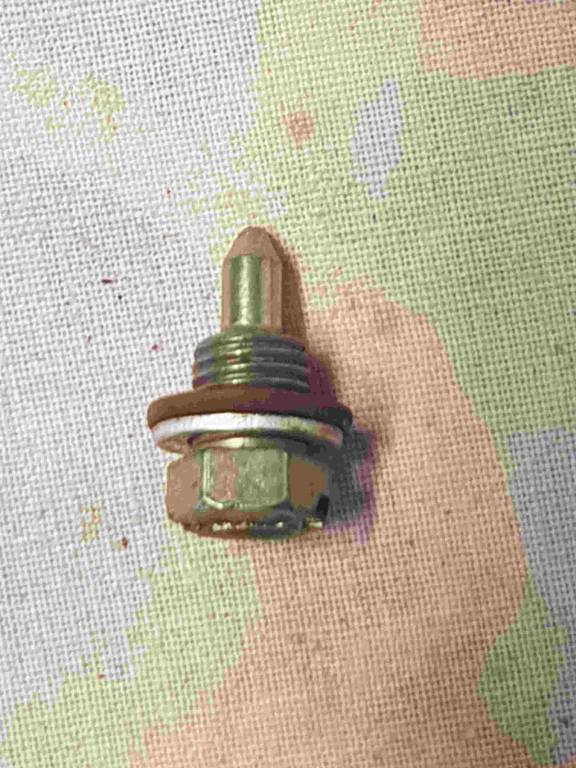

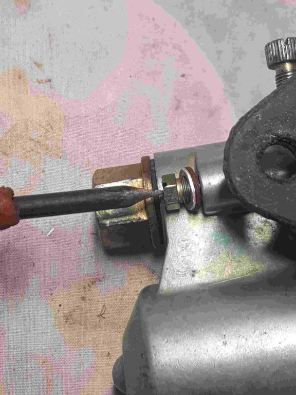

Je me suis fait des jeux de gicleurs m5 en réalesant de 60 à 90 .pour le gicleur de ralenti il est bizarre, je ne vois pas comment le démonter et le conduit est fermé par une vis pointue, sans doute pour régler le débit ?
Je met des photos

Hein? Que? Quoi? Ce sont des K302?
Tout est là:
viewtopic.php?t=461&start=340
Par contre cette vis ne me dit rien. Sur les K302 ca ressemble plus à ca.

Je me suis aussi aperçu que le bouchon du circuit principal ce visse de travers, suffit de bien regarder l'épaisseur du joint sur la photo au dessus.
Je comprends pourquoi j'ai du mal à faire l'étanchéité :(
D'ailleurs les 2 sont comme ça :D

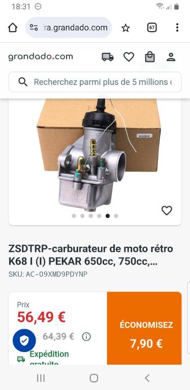

Comme déjà mentionné si il faut je changerai les carbus par les k68 adaptable.
