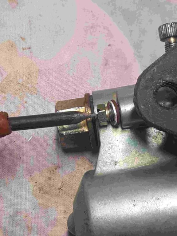

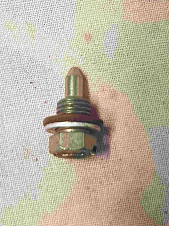

Je me suis fait des jeux de gicleurs m5 en réalesant de 60 à 90 .pour le gicleur de ralenti il est bizarre, je ne vois pas comment le démonter et le conduit est fermé par une vis pointue, sans doute pour régler le débit ?
Je met des photos
J'ai quand même compris pourquoi je n'arrive pas à régler correctement les carbus !
Ma batterie manque de charge, ce qui fait des démarrages aléatoires, ralenti inréglable .
Semaine prochaine je réessaye avec la batterie correctement chargée .
Je met des photos

Hein? Que? Quoi? Ce sont des K302?
Tout est là:
viewtopic.php?t=461&start=340
Par contre cette vis ne me dit rien. Sur les K302 ca ressemble plus à ca.
Tout est là:

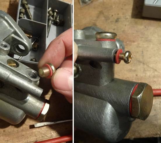

Ce sont des copies chinoises, de quel modèle je sais pas trop mais adaptable sur les 750 latérales.
Après recharge de la batterie, ça fonctionne déjà mieux,reste à peaufiner les réglages et voir à l'usage.
Je me suis aussi aperçu que le bouchon du circuit principal ce visse de travers, suffit de bien regarder l'épaisseur du joint sur la photo au dessus.
Je comprends pourquoi j'ai du mal à faire l'étanchéité
D'ailleurs les 2 sont comme ça
