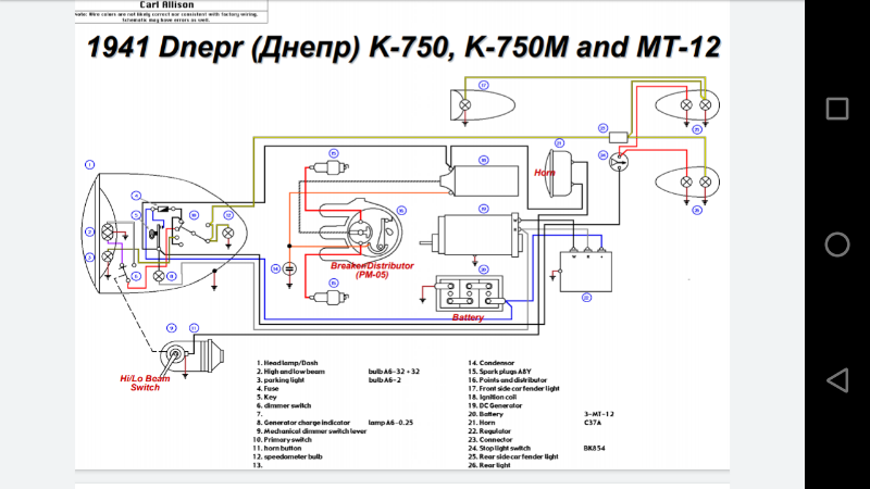

Salut à tous,
Bon et bien ça y est, je suis baptisé, première panne en Dnepr !
Coupure soudaine du moteur, plus d'électricité et fumée qui s'échappe du bol de phare par la clef de contact..
Heureusement c'est arrivé dans mon village et je suis rentré en poussant, ça m'a fait une sacrée seance de sport ! :D
En démontant l'optique j'ai vu que le contacteur de clef de contact a cramé...
L'aventure commence !
A bientôt,
Alex.
Re: всем привет !
2 choses :
ton fusible...il sert à quoi ? :lol:
au rang des outils...un extincteur et un coupe circuit, impératif de pouvoir isoler la batterie.
ça ne sert pas que pour les courants de fuite !!!

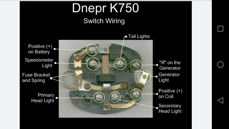

Bonsoir à tous,
Après ouverture du bol pour avoir une vue imprenable sur mon contacteur clé bien grillé je me suis rendu compte que j'avais une centrale clignotante partiellement raccordée. Bon, je n'ai pas de clignotants sur mon side mais je ne suis par surpris, je me doute bien que la moto a été largement bricolée pour la revente et lui donne le look de MW.
Je voudrais, comme bon nombre d'entre vous repartir sur un branchement faisceau sain. J'ai vu une quantité importante de schéma électrique et je m'y perd n'ayant pas l'habitude d'en lire.
J'ai vu ceux joints ci dessous sur les différents liens du forum mais je ne sais pas lequel choisir, il m'en faudrait un qui soit le plus simple possible sachant que je n'ai plus d'interrupteur feux croisement / route et que je ne veux pas mettre de clignotants.
Est ce que ce schéma global et ce "zoom" sur le branchent contacteur de clé sont compatibles entre eux ???
