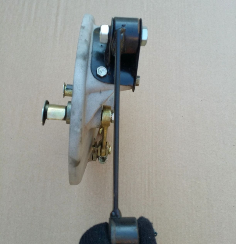

Voici un montage ainsi qu'un lien sur le retour d'une fabrication maison :
Fabrication artisanale

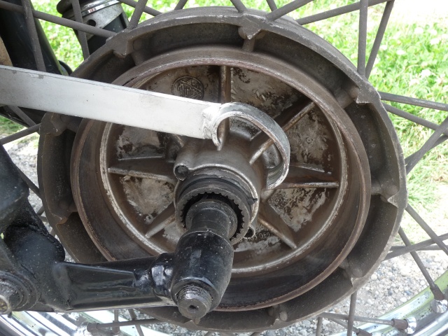

Attention à la soudure du bras de réaction, le plat devrait être plus large et envelopper le diamètre du silentbloc, du vécu.
Dans mon cas, c'était une tôle roulée/soudée mais qui n'a pas résistée
Posté : mer. 30 janv. 2019 10:19
Guy et Claudette a écrit :Attention à la soudure du bras de réaction, le plat devrait être plus large et envelopper le diamètre du silentbloc, du vécu.
100% d'accord, Guy.
Attention à ... tout, s'agissant des organes de freinage.
Et ceci (ci-dessous), ne respire pas la solidité.

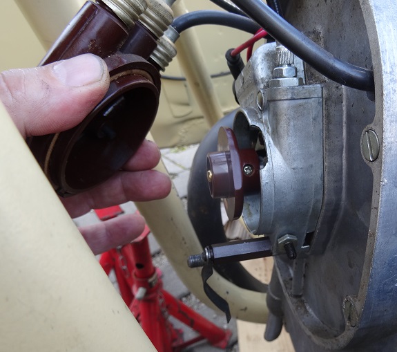

mon vendeur m'a informé d'un problème sur l'allumage de la moto (qui prend la route vers moi ce soir, elle arrive lundi), que je voulais vous soumettre.
le moteur est équipé d'un allumage centrifuge (pas de tirette au guidon).
ce problème est le suivant : selon la vitesse d'utilisation, mais assez régulièrement, après une centaine de km, parfois moins, le moteur s'arrête.
la solution: ouvrir le carter d'allumage, déposer la tête du "delco", et nettoyer la poussière de graphite des plots de la tête de l'allumeur, dans la tête et dans l'allumeur.
on remonte et ça repart.
au moins, il y a une solution de dépannage.
avant de tout jeter pour passer à un allumeur électronique, je voulais avoir votre avis: avez vous entendu parler de ce problème spécifique de qualité des charbons de la tête d'allumeur ?
j'ai fait rouler quantité d'autres vieilleries avec des têtes de delco antédiluviennes, et jamais je n'ai rencontré ni entendu parlé d'une usure des charbons.
je me demande s'il ne s'agit pas d'une simple "incompatibilité" entre la tête et le doigt, ou une qualité de tête "anormale" (qui pourrait se régler facilement par un simple remplacement).
avez vous des photos d'intérieur de têtes, montrant ce souci ?
merci de vos retours.
Posté : ven. 8 févr. 2019 12:18
Ce probléme est connu. Je le nettoie une fois par an et cela suffit.
Par contre, j'ai du reprendre un doigt neuf dont il manquait 1mm à l'encoche. (donc passé au tour)
