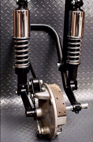

Déja, il faudrait identifier l'origine de la pièce.popov1100 a écrit :Les pièces Dnepr vendu au prix des pièces BMW, voir même plus cher ça me mets hors de moi.
Faudrai un contact local. Je suis sur que c'est les prix pour touristes .
Tu écris "pièce DNEPR", mais je ne sais pas de quel modèle on parle (moi je suis jeune ici, mais je ne vois pas beaucoup de machines vendues avec cette fourche). Dans le tableau "Tous les modèles DNEPR", seul l'utilitaire DNEPR 300 ou P300 a une fourche à balancier longue (et je ne sais pas si c'est la même).
S'agit il alors d'une option ? D'un article aftermarket produit par un équipementier ?
Parce que sinon, c'est juste l'offre et la demande qui va fixer le tarif...
Tiens, j'ai trouvé la réponse pour la flasque modifiée: pièce neuve, qu'ils disent. Certes, elle vient d'être modifiée... https://www.ebay.com/itm/The-hub-of-the ... rk:36:pf:0
- Messages : 1866
pour 200$ (plus port), quelqu'un propose ça, départ Ukraine (peut-être...).
https://www.olx.ua/obyavlenie/vilka-ura ... 315691b3ac c'est beau (ya du chrome et la peinture est neuve...), mais c'est encore une fabrication récente, et il n'y a pas de renfort à l'étrier arrière (modèle Ural ?).
Вилка на Урал турист ( реплика) новодел, возможна разная комплектация , все вопросы по телефону
De la fourchette au reporter touristique (réplique) de l'Oural, différents équipements sont possibles, toutes les questions par téléphone.
On est donc bien sur de la copie (Ukrainienne et pas Chinoise) du modèle Ural Tourist.

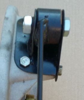

Attention à la soudure du bras de réaction, le plat devrait être plus large et envelopper le diamètre du silentbloc, du vécu.
Dans mon cas, c'était une tôle roulée/soudée mais qui n'a pas résistée
- Messages : 1866
100% d'accord, Guy.Guy et Claudette a écrit :Attention à la soudure du bras de réaction, le plat devrait être plus large et envelopper le diamètre du silentbloc, du vécu.
Attention à ... tout, s'agissant des organes de freinage.
Et ceci (ci-dessous), ne respire pas la solidité.

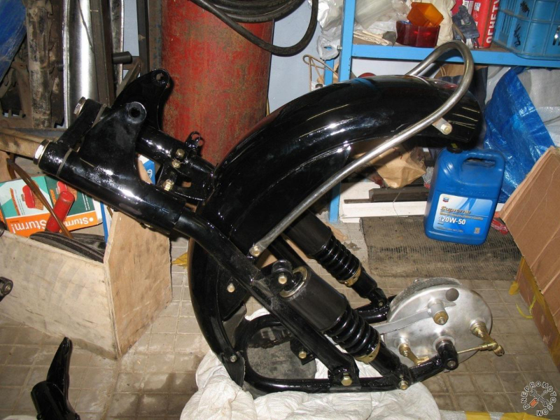

et celle ci, elle est vendue avec la biellette pliée.
Question rigidité, on est servi...
