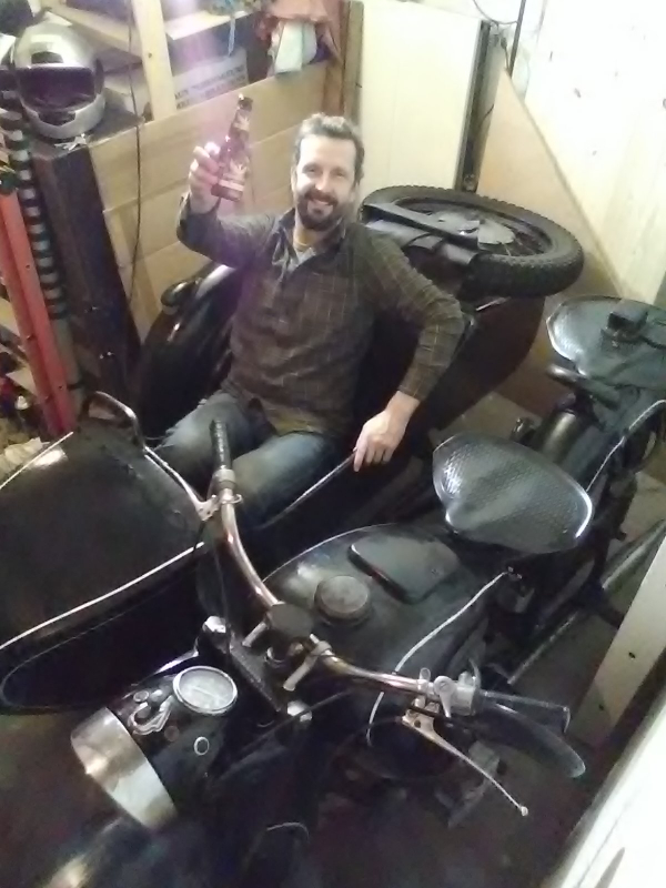

Posté : mar. 4 déc. 2018 20:27
par cyril_83200
En attendant de prendre du bon temps sur la route ;)
En place pour l'apéro :lol: test du décapsuleur :arrow: passed
