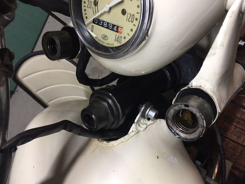

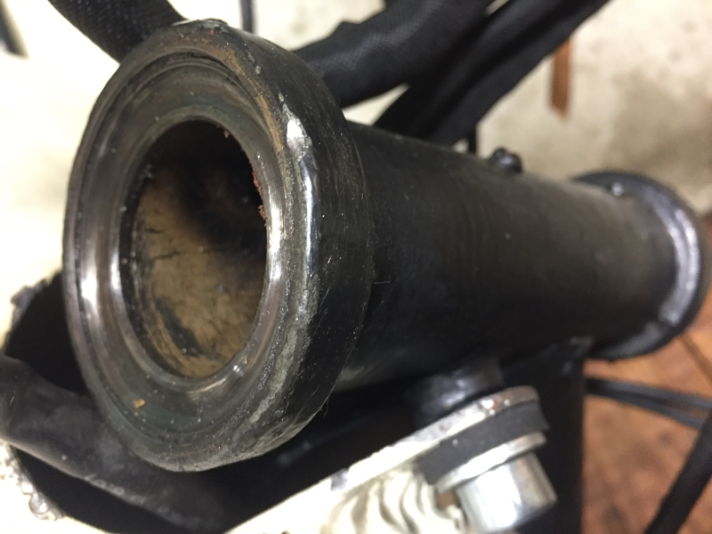

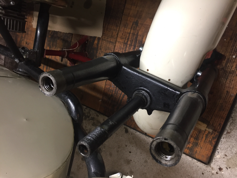

Bon eh bien après de nombreux réglages du panier j’ai fini par..... chercher ailleurs ! Eh oui il n’y a que les Les imbéciles qui ne changent pas d’avis…
Et bien sûr,beaucoup d’entre vous avait raison
car j’ai fini par démonter mes roulements de fourche. Et là, dans les profondeurs de la pâte graisseuse et noirâtre accumulée, j’ai fini par trouver des billes cassées et des copeaux de métal !
De plus, les portées de roulements sont cassées ou plutôt fissurées, mais c’est pareil. Donc voilà sans doute la principale source de mes soucis. Vous aviez aussi raison, ne pas mettre la charrette avant les bœufs, et avant de faire les réglages il faut s’assurer que la mécanique est OK. Tous les jours j’apprends, tous les jours j’apprends…
Bon voici donc quelques photos et je me mets à la recherche des roulements coniques qui vont bien ! Je pense que Magnus devrait avoir ça ?
A suivre...
A suivre...

Bonjour,Philou46 a écrit :Quelques photos de plus
Merci pour ces quelques photos,
Pourras tu en faire quelques autres au remontage? Surtout aux étapes que tu trouveras moins aisées? Cela m'aidera bientôt...
