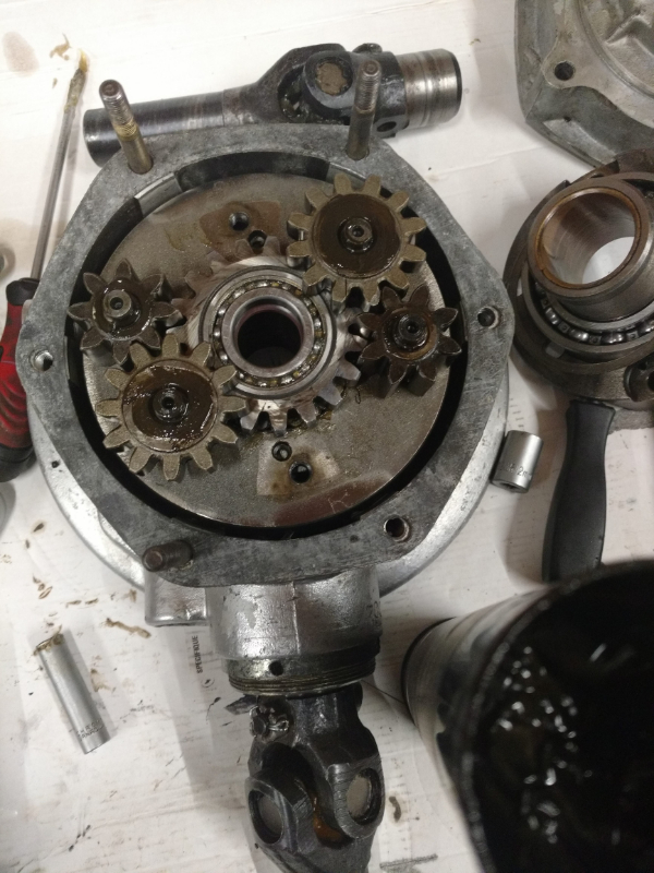

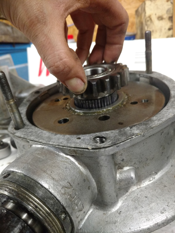

Remontage du différentiel....
d'après collage des rouleaux et des aiguilles à la graisse.
graissage des pignons du différentiel à la graisse au bisulfure de molybdène.
les jeux ont été réglé préalablement d’après l’excellent tuto de Flattwinbobber

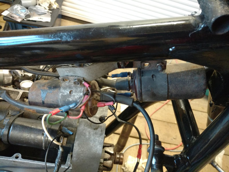

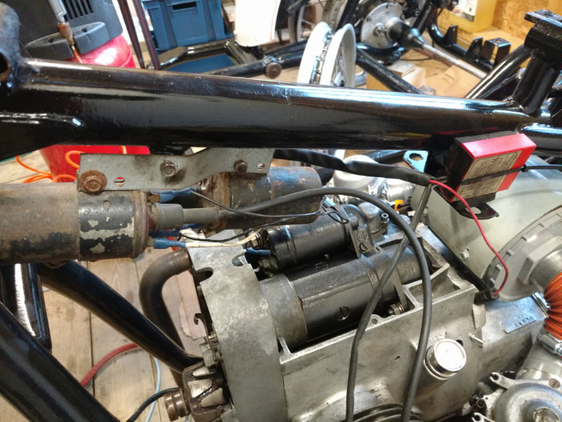

c'est quoi de ton montage de bobines inversées?
Posté : lun. 29 oct. 2018 07:41
par popov1100
c'est un allumage electronique Boyer Brandsen (avec capteur en queue d'arbre à came)
les deux bobines de /5 sont montée tête beche via une tole d'adaptation pour passer sous le reservoir
je fais des photos ce soir.
le faisceau est temporaire

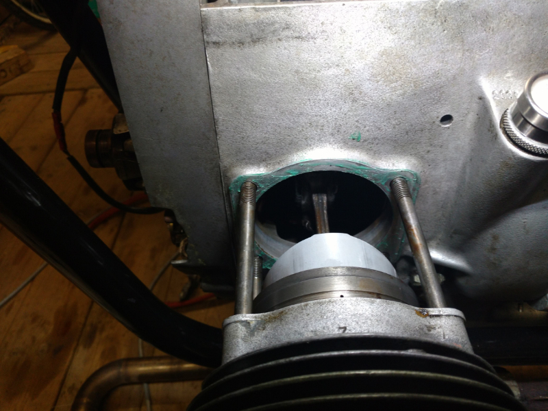

après degraissage à l'acétone,
application d'une très fine couche de Curil T au pinceau sur le joint d'embase
il faut faire particulierement attention aux deux gougeons superieurs
il y a, à leur base, un petit trou qui sert de passage d'huile pour le graissage des culbuteurs
un exces de pâte à joint et c'est la cacastrophe !!
attention au trou de graissage de la jupe de piston dans le cylindre
après serrage de la culasse (3 passes 1.5; 3.5; 3.9 daN.m)

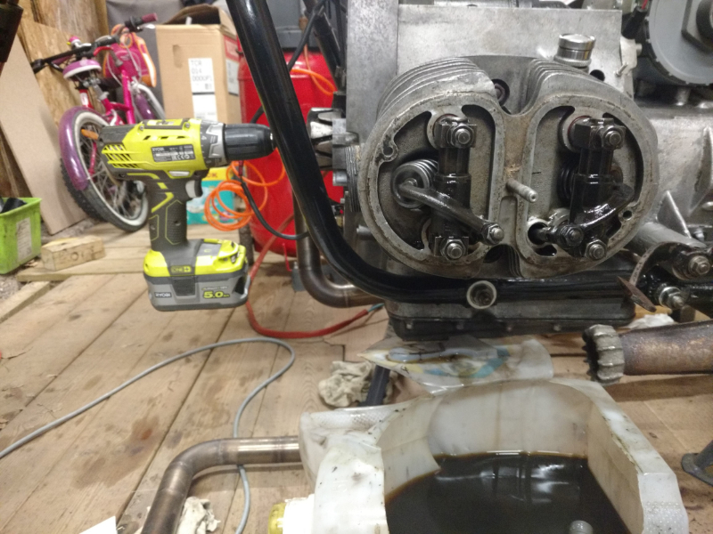

regler le jeu aux soupapes (15 Adm, 20 ech)
vérifier que l'huile arrive toujours aux culbuteurs (perceuse avec BTR de 6 pour faire tourner le vilo)
